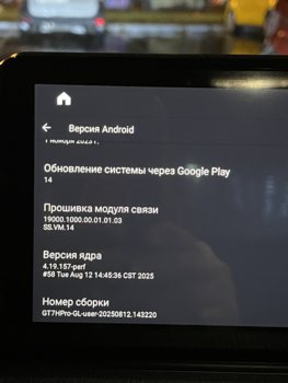

    В Андройд новичок, стал обладателем всё же этой системы с Сентября…. На картинке указал какая система.
    разбираюсь потихоньку самостоятельно, но есть вопросы, которые я пока не могу сам себе ответить, может кто лучше знает. Это баг или просто я ещё не смог настроить или знаний не хватает.

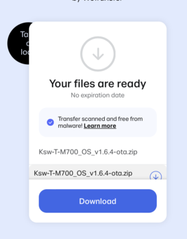

    1) как обновляться с Navifly?
    Китаец прислал прошивку
    https://we.tl/t-RBpcOk7sGg
    Я на флешку поместил zip файл, вставил в Андройд usb желтый разьём и он его не видит… распаковал также файлы на флешке в папку OEM тоже не видит.
    версия Андроида я добавил картинку

    Для начала, китаец вам прислал прошивку не для вашей модели андроида, у вас устройство ZXW, вам прислали для KSW
    По остальным. вопросам, необходимо выполнить сброс и проверять подключение андроида к авто и возможно тестировать сам андроид Я бы рекомендовал обратиться к автору темы serge858 Общий обзор #26724

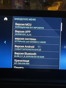

    У вас система GT7H PRO - след поколение после GT7 Prro - данные устройства называют ZXW (на свой скрин #29829 посмотрите внимательно и поймете) подробнее https://kamilbrk.github.io/headunits/faq/zxw/ (выше дали ссылку и на прошивки #29839 )
    Системная прошивка у вас (GT7HPro-GL-user-20250812.143220) от 12 августа 2025, а версия MCU (023090gGS-N&E-EH1-MP-250725) от 25 июля 25 года. Обновление, не факт, что найдете свежее. Тем более у Mekede. Для вашего и более ранних ZXW устройств, mekede не публикует обновления.
    Либо в лаунчере в разделе о системе, либо в настройках системы андроид, да обнуляете в ноль
    Подключается аналогичное устройство к авто и смотрят как данное устройство ведет себя.
    Может и это. Может и версия MCU. Может..... Чтобы это понять, желательно иметь навыкки ибо остальные варианты, гадание
