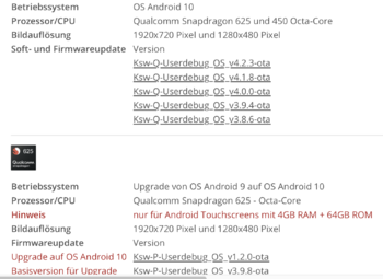

    Подскажите, что за зверь и можно ли его обновить до 10 андроида?
    MCU ver: 023052dGS-CIC-GTL-191017-B18
    App ver: Ksw-P-Userdebug_OS_v3.3.5
    OS ver: 9.0-8953EA

    Можно. Тут подробно #27929. Главное, правильно соблюсти очередность версий. Иначе SD625 легко ввести в состояние комы при обновлении

    Читал еще до того как сюда написать)
    Вопрос был больше как обращение к Гуру в правильности действий
    Как я понимаю надо сначала установить Ksw-P-Userdebug_OS_v3.9.8-ota и после нее Ksw-P-Userdebug_OS_v1.2.0-ota
    Так?
    Ksw-P-Userdebug_OS_v3.9.8-ota можно сразу ставить на Ksw-P-Userdebug_OS_v3.3.5 или нужна установка промежуточных версий?

    Верно. Перед обновлением выполните сброс системы.
    Если не будет ставиться, с viovox возьмите версии младше, после обновления не забудьте обновить конфиг

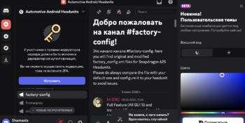

    Помимо системных прошивок и прошивок микроконтроллера (VCU), есть еще конфигурационный файл (отвечает за базовые настройки (по умолчанию), по сути в нем отражены параметры, указанные в разделе меню расширенные/заводские настройки, для доступа к которым мы вводим пароль. В то время, почти для каждой прошивки и версии андроида (на тот период) был соответствующий файл конфигурации. После объединили. Первые прошивки с А10, откровенно, были сырые. Поэтому, перед каждым повышением системной прошивки делайте сброс. В то время, у кого то ГУ без проблем обновлялось и не важно, какую прошивку накатывали, кому то требовались промежуточные обновления, а кто то превращал ГУ в кирпич. Поэтому, в то время, на каждом столбе было написано - вы все делаете на собственный страх и риск.

    что такое файл конфигурации я знаю, а где его взять для А10? или он одинаковый что для А10 что для А13 ?
  29. Shamanix
    Shamanix Старожил
    8 дек 2021
    4,404
    Найдете по ссылке 2 канал дискорд
    Последний конфиг для версии выше 3.8 на viovox
