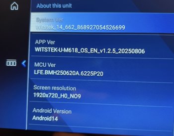

    Модель M618 на SD662 c А14 появилась в дикой природе

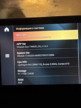

    1. Подскажите, может есть каталог dashboard/приборки, вместо встроенных и как их установить?
    2. Не могу обновиться с прошивки 1.8.4 на 1.8.6, выходит ошибка при обновлении (Делал полное формат. флешки, заменял наименование файла)?

    Сброс системы в помощь. После обновитесь без проблем если дело не в файлах и флешках.
    Приборки не меняюся без лаунчера. Лаунчер можете установить хоть от Ауди, Мерседеса, Лексуса https://kamilbrk.github.io/headunits/themes/ksw/
    Есть только одна приборка для любого лаунчера https://snaggle.tech/kswx-dashboard (дизайн. при некоторых навыках без проблем меняется, исходники в комплекте)
    P.S> любой лаунчер. добавляется необходимой строчкой в конфиге

    С каких пыльных складов они достали эти 662е, которые давно были сняты с производства крупными фабриками?:facepalm:
    Да еще и А14 на непонятном ПО:help:
  9. Shamanix
    Shamanix Старожил
    8 дек 2021
    4,404
    Где то с полгода назад появилось упоминание об этих аппаратах М618 в наших прошивках. Видно кто-то запас сделал и реализует. Если и цены на ГУ станут 10т р, то народ раскупит их по быстрому.Китайцу главное продать, а дальше ..... китайца это не волнует :).

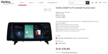

    Viovox заработал. Новый флагман от Witstek - это GT7 PRO (устройства ZXW)
    Раздел обновлений для классических KSW сохранен https://www.viovox.eu/updates-upgrades
    Надеюсь, прошивки для GT7 и GT7 PRO скоро появятся
    Hifimax торгует такими же моделями https://hifimaxnavi.com/blogs/news/bmw-android-screen-cpu-snapdragon-685-gt7pro-update-information
