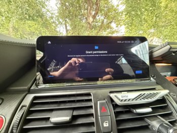

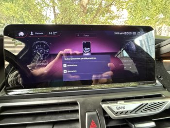

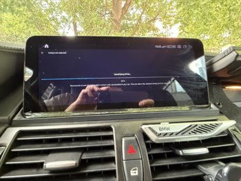

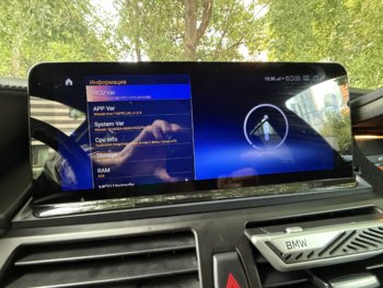

    Проблем нет. Работает все по умолчанию. Установил программы. Взял здесь 5mod.ru Подсоединил кабель. После подключения появилось меню выбора программы для кабеля, выдал разрешение и все работает.
      2.6 МБ
      96
      2.7 МБ
      101
      2.5 МБ
      103
      2.7 МБ
      87
      3.6 МБ
      8

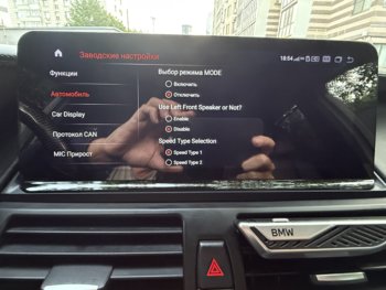

    Подскажите, f25 12 год, из штатного только aux, при воспроизведении музыки по блютуз либо с магнитолы всё играет нормально, но при разговоре по телефону через магнитолу звук только из левого динамика, так же и с подсказками из Яндекс навигатора..
  27. Shamanix
    Shamanix Старожил
    8 дек 2021
    4,404
    В. расширенных настройках есть параметр. левого динамика. Либо вкл либо выкл
    Применяется в случае прослушивания OEM радио

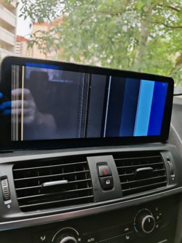

    И еще вопросик, поиском не нашёл, периодически на экране пропадает картинка( различные вариации полосок), при этом сама система работает и при переключении на штатное меню там всё нормально. Изображение потом может само включиться, либо после перезагрузки, это что-то с железом?
  29. Shamanix
    Shamanix Старожил
    8 дек 2021
    4,404
    Что то перегревается. Сделайте сброс до завода два раза подряд. Если проблема сохранится. То необходимо в ремонтной мастерской тестить плату.
  30. Aloginov87
    Aloginov87 Участник тусовки
    30 мар 2017
    67
    Про перегрев вряд ли, сегодня например словил такой глюк при запуске авто.. Про сброс 2 раза спасибо, попробую, делал только один раз.
