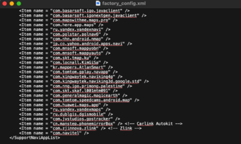

    Пропиши программу в конфиге в списке навигационных программ

    Хорошо спасибо папробую сделать но не уверен что я понял

    Добавь имя пакета нужной программы по. образцу и подобию
    Недавно чел интересовался как туда carcar добавить, полагаю цель у вас была одинаковая :) #29003

    А прописать Spotify или ВК.Х чтобы было правильно

    <Item name = "com.spotify.music" />
    <Item name = "com.gigx.studio.vkmusicx" />

    Spotify получилось установить а vkx нет

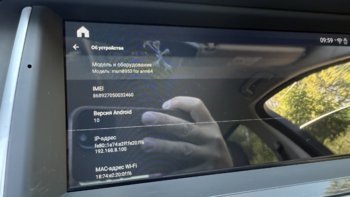

    Переодически глючит магнитола. Начинает прыгать по настройкам, сама радио менять и прочее. Помогает кнопка перезагрузки, но спустя какое-то время все по новой. Сказали что похоже на глюк сенсора. Подскажите , сталкивался ли кто-то с таким и можно ли что-то сделать? Может сбросить настройки или еще что-то. Модель устройства на фото
      1.5 МБ
      35

  21. Shamanix
    Shamanix Старожил
    8 дек 2021
    4,404
    Обсуждаемые здесь умеют через USB ( если успеете купить классический KSW, сняты с производства), новые модели не факт.
    По Bt точно не потянет
  22. Shamanix
    Shamanix Старожил
    8 дек 2021
    4,404
    Возможно
    Ремонтировать или менять дисплей
    Попробуйте
