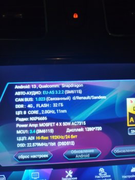

    Форумчане, кто может подсказать извините что у меня такой вопрос купил мафон на алике машина у меня Рено сандеро и мафон брал под неë отработала две недели и вылетел звук правдо я лазил в меню разработчика и после перезагрузки пропал звук. Какую прошивку подобрать

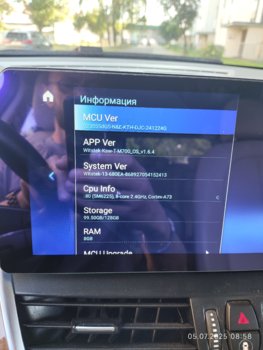

    12
    имеешь ввиду до установки ГУ штатно все норм работало или нет? если так то да, да я и сейчас не вижу проблем с работой штатных функций, при нажатии на пдц в оригинальном меню все работает корректно. парктроники отображаются пищат если надо, отключаются через довольно не малый промежуток времени если сравнивать. А как установить конфиг?

  5. Toshiken
    Toshiken Новичок
    18 фев 2022
    12
    Поставил конфиг, ничего не изменилось. камера отключается секунды через 4-5
  6. Александр kucher
    Александр kucher Новичок
    Вчера
    3
    Да я там смотрел, там тоже стаким же процесором выводит на прошивки БМВ , ауди и мерса, но если процесор такой только экран другой
  7. Toshiken
    Toshiken Новичок
    18 фев 2022
    12
    Еще есть проблема с пропадающим звуком. Постоянно пользуюсь CarPlay и иногда непонятно по каким причинам, может отключиться звук на несколько секунд, при этом музыка не ставится на паузу, просто пропадает звук, иногда такого не случается днями вообще

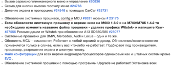

  8. Shamanix
    Shamanix Абориген
    8 дек 2021
    3,330
    Тогда по порядку.
    1. Отключаете китайский квадлок от штатной головы. Обратно подключаете только штатный. Проверяете работоспособность. Если ничего не изменилось. Подключаете комп к диагностическому разъему и кодируете необходимые вам параметры.
    2. Если в штатке все работает. Подключаете обратно андроид к штатной голове. Пробуйте сменить MCU. У вас dALS. В архиве найдете версии ниже. Они 100% рабочие. 615095dALS-C&C-KTL-DC-240123G
    240123 это дата
    C&C для ССС и CIC
  9. Shamanix
    Shamanix Абориген
    8 дек 2021
    3,330
    Китайцы экономят на концевиках под разъем. Возможно где то неплотное прилегание.
    Общие рекомендации #28964

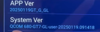

  12. Shamanix
    Shamanix Абориген
    8 дек 2021
    3,330
    M701 version: WITSTEK-T-M701_OS_EN_v1.9.4_20250628-ota
    WITSTEK, M701, CPU is Qualcomm Snapdragon 680(SM6225), M701 software:
    https://drive.google.com/file/d/199kvJ2T7aCcB_iBPe3q0329w89IZJy4h/view
    M618 version: WITSTEK-T-M618_OS_EN_v1.1.8_20250625-ota
    WITSTEK, M618, CPU is Qualcomm Snapdragon 662 (SM6115), M608 software:
    https://drive.google.com/file/d/1binSVMXEUSg3cH7yLv8PN6dPTI64e8dU/view
    M608 version: WITSTEK-T-M608_ OS EN v1.1.8 20250625-ota
    WITSTEK, M608, CPU is Qualcomm Snapdragon 460(SM4250), M608 software:
    https://drive.google.com/file/d/14vpLMiQIAUVDaWTLGm1ESg5Hws-83ev2/view?usp=sharing
  13. serge858
    serge858 Живу я здесь
    26 июн 2012
    8,027
    Это, также как задержка работы камеры после переключения в D, зависит от конкретной прошивки MCU.
