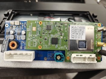

    Обычно у продавцов запрашивают инфу об устройстве как здесь #29080
    Иначе это выглядит как покупка кота в мешке
    У данного продавца ошибки в маркировке процессора и визуально система/лаунчер не похожа для устройств на SD
    Возможно, процессор не SD а UIS. И если это так, то ценник за него очень высокий
