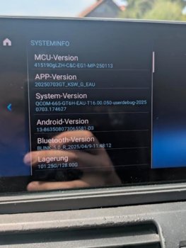

    Аппарат на фото не свежий - GT6. И соответственно, меняли его в те времена, полтора-два года назад. Аналогичный 665й (668S) на другой системе. И по сути, след поколение после ГУ на фото. Если кошельком не выбирают, то конечно, когда знаешь как работают GT7и GT7 pro или классический KSW на SD685 то в сторону прошлых поколений смотреть не будешь :)

    Не свежий это как? На фото GT 25го года (хотя и хреновой фабрики LZH);)

    От того, что зашили в ГУ микропрограмму MCU 25 года и последнюю системную прошивку, в моем понимании, ГУ свежим не стал. То что ГУ не уставшее то это да :)

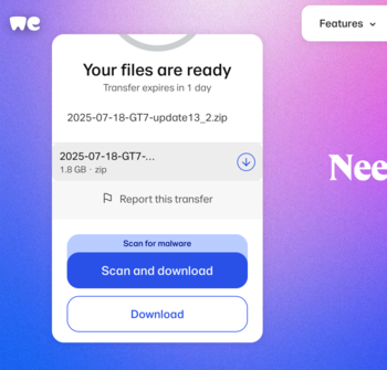

    Кому свежее надо?
    2025-07-18-GT7-update13_2.zip

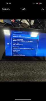

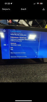

  10. SergeiK
    SergeiK Старожил
    1 ноя 2005
    4,094
    А что про этот скажите?

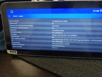

    что именно, кроме кривого перевода?

  13. Shamanix
    Shamanix Абориген
    8 дек 2021
    3,417
    Не факт, что USB будет работать с аудио. Возможности самой OS андроид кастрированы/заблокированы китайскими специалистами. на порядок грубее и в большем количестве чем в классических версиях ГУ. Где брать на такие ГУ. обновления, непонятно. Для понимания. Есть OS Андроид, на нее китайцы прикручивают UI (лаунчер). В угоду китайскому лаунчеру китайцы ограничивают возможности OS Андроид. Поэтому, если что-либо не умеет делать лаунчер, добиться потом желаемого от самой OS Андроид не представится возможным. Какая либо техподдержка, кроме пользовательской, у китайских ГУ отсутствует. Где брать опытных пользователей - вопрос открытый. Для китайцев считается нормой воткнуть сырую прошивку (даже не бета) в ГУ и запустить его в продажу. Китайский лаунчер рассчитан на примитивные базовые потребности, даже еще меньше чем понимается под словом базовые :) Режим разработчика в OS Андроид китайцы также стали блокировать..
    serge858 нравится это.

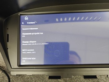

  14. Shamanix
    Shamanix Абориген
    8 дек 2021
    3,417
    Прошивка Witstek-T-H32_0S_EN_v1.2.2_20250611
    Попросите продавца найти вам устройство с прошивкой Witstek-T-M700_OS_v1.6.5

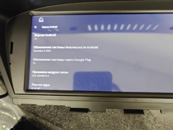

  15. SergeiK
    SergeiK Старожил
    1 ноя 2005
    4,094

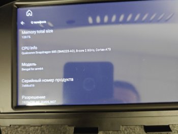

    вроде меню разработчика не залочено

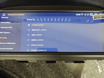

    Проверьте все что вам необходимо до покупки. Попросите подключить USB-ЦАП. Узнайте сразу как установить собственное лого, заставку. Попросите прислать вам список предустановленных UI.

    С UI не густо. Для bmw только 2 UI, остальные в списке для мерса и ауди. Но работать буудут все независимо на bmw или audi их запускать :). Все обновления только с флешки. Забудьте все что вы знали про телефоны и планшеты на андроиде. Перед вами мультимедийная навигационная система на базе андроид :) Все что не связано с данным словосочетанием китайцы кастрируют. Скорее там и стоит 13.По крайне мере указан bengal 13. В китайских ГУ много что написано но. не все работает :)
  25. SergeiK
    SergeiK Старожил
    1 ноя 2005
    4,094

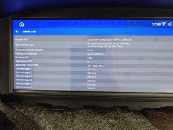

    Аида идентифицирует CPU как 680 вместо 685. Так и должно быть?
      270.6 КБ
      6
  26. Shamanix
    Shamanix Абориген
    8 дек 2021
    3,417
    Подобные программы никогда не отличались 100% точностью. Данные аиды не показатель. Просите скрин о системе из лаунчера, там вся необходимая инфа есть
    Для знакомства что бывает https://snaggle.tech/449 У всех ГУ есть. свойственные им характерные графические признаки в UI

    На одном западном форуме, где Shamanix тоже присутсвует, растолковали, что аида и менюшка системы устройства - это индикация того, что программно говорят монитору показывать - по факту, все, что угодно.
    Вот системное меню с 685 и А14.
    А вот Fake Device Test - не обмануть.
    ссылку прочитал, спасибо. Жаль, что не говорится про 680 и 685.

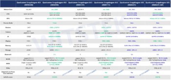

  29. SergeiK
    SergeiK Старожил
    1 ноя 2005
    4,094
    Так 685 - это разогнанный 680 или другой?
