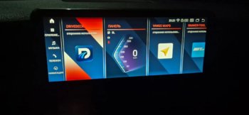

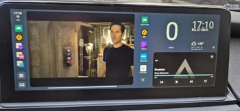

    Попробовал. Интересный, это отлично, что теперь есть альтернатива CarCar лаунчеру.
    Но багов пока хватает, последнюю бета версию установил.
    Это маленькое окно на навигаторе от ютуба не смог удалить иначе, как перезагрузкой ГУ.
    В быстром доступе открытых приложений DriveDeck нет, это неудобно
    Тут он отсутствует почему-то.
    Удобно, что масштабировать пропорцию разделения можно в любой момент.

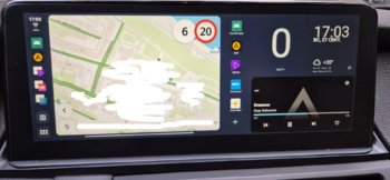

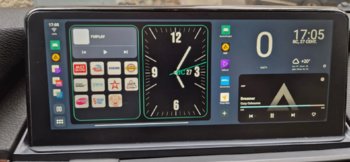

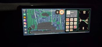

    Попробуйте "фишку" домашней страницы, намного расширяет возможности лаунчера. Реально удобнее обычных двухоконников.
    Баги конечно есть, это наверно неизбежно когда лаунчер пишется не под конкретное устройство.
    Но автор очень отзывчивый, и озвученный баг или пожелание может быть устранено или реализовано уже через час)
    P.S. У меня Yango Maps без рекламы, еще ни разу никакое окошко в нем не выскочило

    В качестве домашней страницы мне не нужно, тема ID8 устраивает, а так либо одно приложение, либо 2 на экране, антирадар и VPN в фоне.
    У меня не реклама выплыла. Справа был ютуб, поменял из приложений на другое, ютуб свернулся в это маленькое окно, удалить легко не смог.

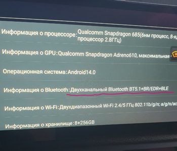

    Камрады. Вопрос уже поднимался. Есть софт для GT7H и GT7HB (dualBT).
    Я всегда обновлял софтом для GT7H, а тут залез в настройки и вижу запись двухканальный блютус.
    Все же. Что такое dualBT? И как понять есть ли у тебя dualBT.
    Моя версия, что dualBT это двухканальный режим блютус, когда можешь подключить по синему зубу два устройства. Но я всегда обновлял софтом для GT7H. Исходя из этого делаю вывод, что начинка софта GT7H и GT7HB (dualBT) одинаковая и подходит на все GT7H, так как везде ставят BT5.1 Но при обновлении софтом GT7HB (dualBT) происходит еще обновление модуля BT. В настройках это поле BT Ver. Возможно добавляется новая опция - в шторку, меню подключения или заводские настройки.

    У меня не обновляется обычный прошивкой, только от dualbt, в чем отличия не ясно.

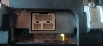

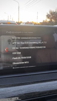

    Подскажите пожалуйста, чем можно вот это прошить? Досталось с машиной. Постоянно карплей отваливается, часто теряет встроенный в нее ВТ, а без него не подключается zlink и карплей соответственно

    Хм. Интересно. Что пишет? Это при попытке обновить текущую версию более новой версией GT7HB (dualBT) или более старой версией от установленной текущей.
    Появится более свежая версия GT7HB dualBT - попробую обновить.

    Это устройство 21года на процессоре Snapdragon 625 10я версия андроида. Самый начальный уровень всего 2гб. Zlink там самой древней версии. Неудивительно, что Carplay отваливается, тк всё устройство работает из последних ресурсных сил.
    Модель М506ЕА мне незнакомая, но софт KSW, возможно, прошивки для 10й версии с ней также совместимы, попробуйте обновить, возможно немного поможет.
    Но я бы рассмотрел покупку современного мощного андроида, чтобы и звук стал лучше, и удовольствие от быстрой четкой работы получать.

    Если прошивка не подходит устройству, оно ее видит, но не предлагает обновить.
    Эта функция dualBT вроде интересная, дает возможность по штатному БТ звук с андроида воспроизводить, но потестив ее, я потерял к ней интерес, тк звук воспроизводится обычный штатный, без обработки ЦАПом Snapdragon чипа, явно уступает звуку через AUX, после обработки ЦАПом.

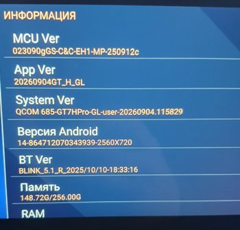

    У меня тоже не обновлялся sd685 обычной прошивкой GT7H. Я переименовал архив из update14_2 в update14_HdBT и прошивка встала. Работает нормально. Заметил один приятный бонус, после обновления на 20260904 сторонние лаунчеры (drivedeck и VDlauncher) начали запускаться сразу же после включения магнитолы. Раньше магнитола запускалась сначала в стандартном лаунчере ID8 и только после нажатия кнопки домой на экране либо физической кнопкой menu запускался сторонний лаунчер. Решил залить прошивку от GT7H просто потому что она свежее.
