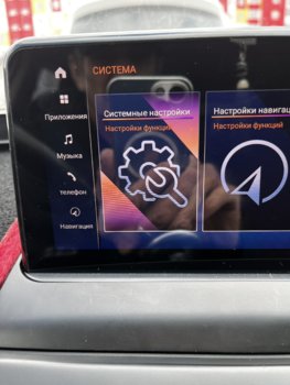

    IMG_0807.jpeg Го шли
    Такая же ситуация , тел. Айфон, автоматизация - при подключении по блютус включать раздачу вай фай. Утром прихожу , машина работает, смотрю на верхнюю шторку , тел по блютус не подключен, иконки нет, вай фай не раздается. Разблокирую телефон, сразу происходит подключение к блютусу и пошла раздача вай фай. В течении дня можно хоть 10 раз выходить и заходить в машину, автоматизация работает без сбоев. Пока не могу понять где проблема, на стороне айфона или андроида. Моя система-

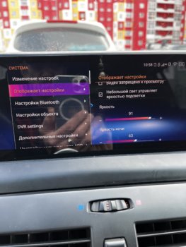

    В настройках кроме регулировки яркости не чего нет. Суть в том что ты можешь выкрутить яркость на максимум но при включении ближнего она сразу скидывает яркость примерно на половину и ползунок яркости при этом так же стоит на максимум больше его не добавить, выключаешь ближний и она снова становится ярче. А дневной или ночной режим просто делает цвет либо холоднее либо теплее и всё.

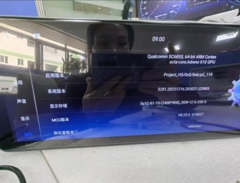

    М-да 12 на 256?, здесь в одном из постов промелькнуло подобное устройство, но со клубники отнеслись к нему с подозрением.
    serge858 прав, мутные данные.

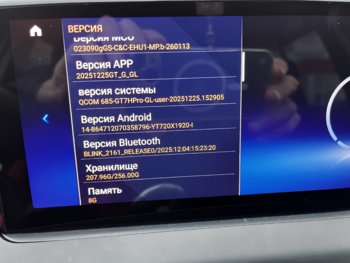

    У меня устройство от Мекеде, завтра сфочу настройки яркости, выложу. IMG_0807.jpeg

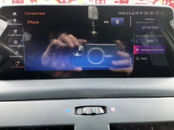

    К вопросу об автоматизации для айфонов, в моем случае нужно было всего лишь поставить галочку в «автоматический ответ» в настройках андроида по сопряжению с телефоном. Из за кривого перевода меню я уже не уверен стал, правильно ли я понял написанное, в этом случае я думал что телефон будет автоматом соединять с позвонившим. А оказывается это для автоматического соединения телефона по блютус. IMG_0818.jpeg
