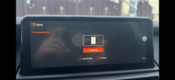

    Здравствуйте, уважаемые участники группы. Я установил мультимедийную систему Android для BMW F11 с 4 ГБ оперативной памяти и чипом 8259 PRO. У меня проблема с телефоном и ответом на звонки. Суть проблемы: мой телефон Samsung S24 ULTRA подключен по Bluetooth к штатной мультимедийной системе автомобиля, а также к Bluetooth от Android-навигатора. Когда я пытаюсь выключить звонки через Bluetooth с помощью мультимедийной системы Android, телефон выключается, а через несколько секунд снова включается сам по себе. Проблема в том, что когда я звоню через Bluetooth с мультимедийной системы Android, я ничего не слышу, как будто разговор идёт через выключенный динамик мультимедийной системы, хотя всё включено на полную громкость. А когда во время разговора я переключаюсь на Bluetooth из автомобиля, всё работает как положено.
    Есть ли решение этой проблемы? Я не смог найти его в интернете, поэтому надеюсь на вашу помощь.
    Заранее спасибо!
  3. Shamanix
    Shamanix Старожил
    8 дек 2021
    4,404
    Приложение Zlink - это CarPlay. Если приложение просит регистрацию, значит ГУ без Carplay, альтернатива Carlinkit CCPA. https://carlinkit.ru/products/carlinkit-ccpa

  7. Marshall Tito
    Marshall Tito Новичок
    10 янв 2026
    4
    Сербия
    Здравствуйте и спасибо за ваш интерес и ответ. Я забыл упомянуть, что при совершении или приеме звонка вызов осуществляется через Bluetooth на базе Android-мультимедиа, а не через оригинальный Bluetooth от BMW. Мне приходится каждый раз вручную переключаться на Bluetooth автомобиля. Когда я отключаю вызовы в настройках телефона в разделе Bluetooth для Android-мультимедиа, телефон через несколько секунд снова включает опцию вызова для этого Bluetooth-устройства. И так далее. Единственный способ — полностью отключить Bluetooth на Android-мультимедиа и подключить телефон к кабелю в автомобиле. Именно так у меня Android-машина, и с Bluetooth на Android-мультимедиа проблем нет, но это неудобное решение, и я теряю комфорт использования.
  8. Shamanix
    Shamanix Старожил
    8 дек 2021
    4,404
    Ваша система отличается от исследованных в данной ветке форума, но общего много. Я не пользуюсь телефоном на андроид, поэтому на примере iOS. iOS по Bt может одновременно подсоединяться к нескольким устройствам, скорее телефон на андроиде делает также. В наших ГУ есть расширенные настройки, где есть выбор параметра связи. Либо штатка либо ГУ андроид. Можно и то и то если выбрать ГУ андроид. Но в таком случае, во время звонка, необходимо, чтобы ваш телефон знал, к чему конкретно цепляться во время звонка. Поэтому либо вы управляете источником связи на телефоне в ручном режиме. Либо используете на телефоне программу автоматизации. На iOS это собственный сервис - быстрые команды. На андроид это Tasker и аналоги. Либо используйте AndroidAuto.
    P.S>управление вызовом без проблем осуществляется через интерфейс ГУ Андроид/АА даже если в этот момент телефон подключен к штатке. Чей интерфейс на экране за ним и управление. По bt только звук, когда вы используете интерфейс ГУ андроид.

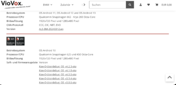

  12. Shamanix
    Shamanix Старожил
    8 дек 2021
    4,404
    https://www.viovox.eu/updates-upgrades
    Установите Ksw-Q-Userdebug_OS_v4.2.3-ota - это прошивка
    Самая последняя #29910
    ALS-BM-20230526.en - это файл конфигурации (обязателен к установке)
    Как обновить #9331
    Нюансы #23175
    Владимир727 нравится это.

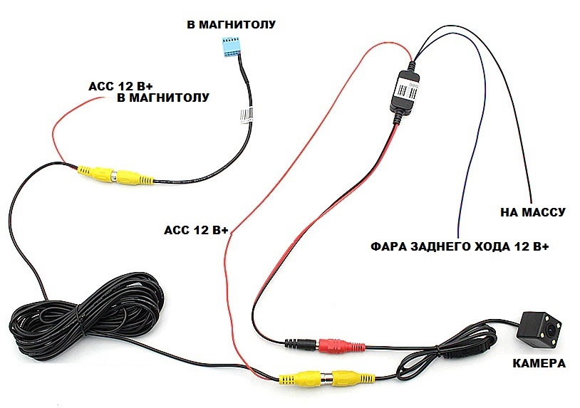

  25. pa_ul
    pa_ul Участник тусовки
    16 фев 2023
    178
    Камрады!
    Нужна помощь.
    Поставил на Е84 рест задние светодиодные фонари в стиле G серии. Перестала работать андройд камера. Высвечивает экран камеры и сообщение нет сигнала. Если подключаю оригинальные светодиодные фонари, то камера работает.
    В чем может быть проблема?!
    Камеру вместе с предыдущий андройд магнитолой ставил в проф. установочном центре. У меня версии пока одна. Установщик подключил камеру неправильно. Не подключил питание камеры на фонарь заднего хода, а подключил только к магнитоле, которая по can линии определяет, включена ли задняя передача.
  26. Alsevas
    Alsevas Завсегдатай
    2 сен 2017
    984
    Не штатная камера управляется по CAN ???
  27. pa_ul
    16 фев 2023
    178
    Это версия. Иначе у меня нет вариантов, почему не работает камера с новыми фонарями, но работает с оригинальными.
    От камеры идет 1 тюльпан с красным проводом. И второй провод питание с красным и черным проводами. Красный от провода питания замкнут на красный провод от тюльпана. Черный никуда не подключен. Далее я не вижу.
    В самой магнитоле, если я не ошибаюсь, тюльпан подключен к тюльпану, а красный провод из него подключен к красному проводу от магнитолы с пометкой cam +12. То есть вроде бы питание не подключено к заднему ходу, если только где по трассе нет врезки.
    Просто я не вижу в фишках фонарей, чтобы туда была подключена камера. То есть в фишкам с проводами, которые подключаются к фонарям, нет врезки иных проводов. Питание камеры запитано исключительно на красный провод из магнитолы.
    #30387 14 янв 2026
  28. Alsevas
    Alsevas Завсегдатай
    2 сен 2017
    984
    Ели камера подключена напрямую к ГУ то ее и не нужно подключать к задним фонарям.
    При установке новых фонарей появляются ошибки по задним фонарям? Вообще без задних фонарей камера работает?
    P.S. Если вы вносите изменение в работающую систему и она перестает работать, ищите причину прежде всего в изменениях и их следствиях, которые вы внесли в работающую систему.
    #30388 14 янв 2026

  29. pa_ul
    16 фев 2023
    178
    Причину я знаю. Мне бы помощь с решением)
    Так и оказалось. Питание камеры было подключено напрямую к ГУ и она работала с оригинальными частично светодиодными фонарями. Минус от камеры не был подключен вообще. Магнитола включала и отключала камеру. При этом в оригинальных фонарях вместо цокольных ламп P21W в стопах, поворотниках и заднем ходе у меня стоят светодиодные лампы под P21W.
    Опрос ламп я отключил (перекодировал) давно, когда поменял по кругу все цокольные лампочки на светодиодные P21W. Поэтому ошибок быть не может. Машина не опрашивает лампочки.
    Нюанс в том, что при вышеуказанной схеме все работало с оригинальными фонарями, а с новыми полностью светодиодными фонарями в стиле G вышеуказанная схема не работает. Включается экран камеры и пишет нет сигнала. То есть магнитола видит, что включена задняя передача и выдает экран камеры заднего хода, но саму камеру (видеосигнал) не включает и пишет нет сигнала.
    Я переподключил по нижеуказанной схеме. Запитал камеру еще от плюса и минуса фишки, которые отвечают за задний ход. Камера заработала. Но идут большие помехи. То ли от генератора, то ли от шима светодиодных ламп. Возможно фильтр помех поможет, но не уверен в этом.
  30. Alsevas
    Alsevas Завсегдатай
    2 сен 2017
    984
    ваша схема ничем не смущает? зачем камере два +? и от головы и от фонарей?
    отключите + от фонарей, массу камеры соедините с массой кузова и попробуйте
