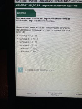

    Чорд плохо.. Есть Иста, но честно признаться не сильно понимаю что можно посмотреть в ней для понимания происходящего.
    Еще сильно смущает тот факт, что цокот может быть переменным. Т.е. заводимся на холодную, он ритмичный с равными интервалами. Повышение оборотов его естественно раззадоривает. Как только температура при поездке поднимается до 90-100, стук практически полностью перекрывается работой двигателя. Т.е. не слышно от слова почти и даже не стыдно рядом с другими машинами в пробке. Но повышение оборотов его снова выявляет. Раза в 2 менее интенсивно чем на холодную, но все же. Есть так же немаловажный нюанс, который я откровенно не понимаю. На прогретом моторе звук может стать переменным. Т.е. если на холодную это тук-тук-тук-тук с равными интервалами, то на горячую на нейтралке он запросто может быть тук-...тук-тук...тук-тук-тук...тук...тук... Т.е. переменный. Может ли это указывать как-раз на переменный режим работы какой-то форсунки (я просто чесна в их пьезо работе не силен). Хотя на просторах интернета переменный стук чаще как-раз с толкателями связывают.

    Есть все же у меня подозрение, что это может быть какая-то форсунка. Перед зимой у меня получилось на какой-то период избавиться от стука на холодную. Я выкатал 2 литра минералки в баке. При каждой заправке (где-то по 30 литров заправлял) вливал грамм 150-200 минералки. После опустошения второй литровой банки масла стук куда-то исчез. Потом гад вернулся спустя какое-то время. Совпадение? Хрен знает... Кроме форсов и гидриков ничего больше в голову не лезет..

    Я свои форсунки ещё зимою снял и отвез на стенд. Сказали что форсунки хорошие. Коррекции смотрел , тоже отличные. Но у меня пробег то ещё не большой. У вас может и форсунки , надо коррекции посмотреть. Все таки пробег у вас уже 200к

    Полностью согласен. На днях гляну хотя бы Рейном. Смущает вот только что звук у нас одинаковый, при этом форсы у Вас хорошие. Может коза и у меня не в них, но проверю, спасибо.
