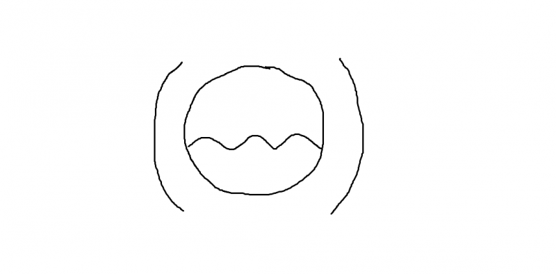

    Парни, может кто подскажет где смотреть с описанием (сайт. ссылки) или кинет сюда картинки( значки) с описанием. что они означают
    сабж такой- перед входом в тесты горит треугольник с воскл. знаком. ну это понятно..но теперь появился ещё вот такой после него...может кто знает что это?:shock:
    в компе ничего нет . в ошибках или предупреждениях.

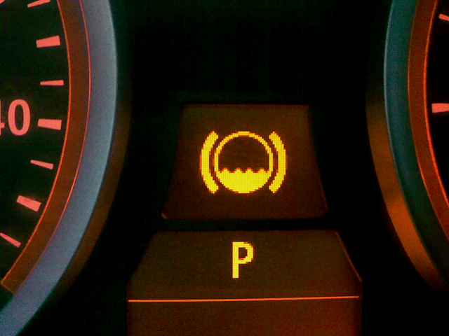

    Слав да оно почти такое же как в маске ну исключая нави и некоторые подменюшки)...я реально никогда! не видел такой картинки раньше...скажи плз чё это)
    сходил сфоткал)
    судя по волнистой линии это жидкость а по скобам вокруг это что то с тормозной системой связано.......но у меня все норм и замена тормозухи только в октябре предстоит...может это отображает первый номер в списке айдрайва по предстоящим заменам?

    Заходишь в сообщения самодиагностики и смотришь , что от тебя хочет авто.

    я выше написал в самодиагностике ошибок и предупреждений нет...в первом посте под картинкой

    Насколько помню, это оно и есть, под ним должна дата отображаться, по идее

    блин..вот помню что обычно дата предстоящих работ при включении зажигания загорается, а картинка эта только когда начинаю в тесты лезть, заглушен мотор зажигание в последней позиции и жму кнопку обнуления пробега..загорается сначала треугольник (у меня 2 датчика задних мандят) а потом сразу этот значек. без даты и вообще цифр..и тут же в тесты заходит.:shock:
    буду надеяться что это всетаки первая предстоящяя работа по регламенту.

    так посмотри сколько осталось до замены. а вообще сообщение об ТО на приборке выглядит в виде машинки, независимо от того что нужно менять

    скоро предстоит менять тормозуху!

    я же писал..10.2012 ) да когда зажигание включаешь то значек стоа машина на подъемнике и дата октябрь
    октябрь
    думаю всетаки это картинка ближайшего регламента..независимо от даты. что первое в списке стоит по компьютеру. в данный момент стоит именно замена тормозухи

    так тебе об этом и говорят:thumbup:

    ну и замечательно) главное что не неисправность..тьфу-тьфу:thumbup:

    залезаете в сервисное меню айдрайва. смотрите верхнюю строчку что из ближайшего на замену и потом залезаете в тесты и смотрите. есть какой нибудь значок перед тем, как 01 тест появится или нету и отпишитесь плз тут.

    У меня дорест, при включении зажигания комп зажигает сервисдью - машинку на подъемнике по замене задних колодок с остатком в 1100 км. В сервисном меню айдрайва задние колодки стоят первыми и с желтым треугольником. На днях лазил в скрытое меню температуру смотреть, поэтому в памяти еще свежо:), значит зажимаю кнопку суточного пробега, появляется желтый треугольник с воскл. знаком, потом появляется значек колодок, потом уже 01 тест. До появления 01 теста кнопку не отпускаю.
    ЗЫ. Кстати по колодкам - первый раз у меня такое, в январе показывал остаток уже в 900 км, потом выпало много снега и стал ездить по спокойнее и через неделю сервистайм поднялся до 1200 км. Сейчас такое ощущение, что 100 км сервистайма эквивалентны 500 реальным проеханным км. До перепрошивки насколько помню у меня сервис тайм не увеличивался, мог только долго не изменяться, а сейчас колодки выросли, салонные фильтра кажись тоже неплохо так на 10 тысяч подскочили...
