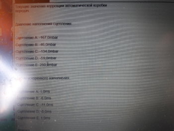

    Пробег 156 000, адекватные коррекции?

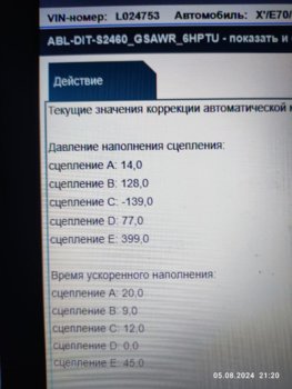

    Добрый день, Автомобиль Е70 3.0si Коробка 6нр21, пробег 340, умер гидротрансформатор, снял значения коррекций, по пакету Е значения превышены. Подскажите в ремонт или все таки начать с замены "Бублика" и замены масла??

    Замена масла ей уже не поможет к сожалению

    Спасибо. надеялся обойтись малой кровью но видимо нет. По переключениям нет ни рывков ни пинков, только дрожь от бублика.

    Попробуйте. Я имел ввиду, что на таких значениях смысла менять масла нет, лучше оставить деньги на ремонт акпп, но раз рывков и симптомов нет, то можно ещё ездить.

    Судя по всему точно придется отложить деньги на ремонт и дождаться смерти пациента. Спасибо.

    Можете менять масло, можете не менять. Фильтр только меняйте раз в 70-80 т.км. Ну, само собой ГТД лучше поставить оригинал ZF, а не ремонтировать..
    Из личного - на 6HP19Z тоже менял гтд на 270 по такой же причине. Заодно и первый раз решил поменять масло. Выкинул деньги - масло было темное без посторонних запахов. Менял только поддоны со сливом и заливом старого масла. Доливал по 0.5-1 л, если не хватало. Машину продал на 320 т.км. Коррекция, как и у вас по пакету Е со 100 т.км, примерно, как была 400,так и уехала к новому хозяину 400.
    Коррекции мало о чем говорят, если акпп работает правильно. Если что-то не так и начинаешь отслеживать коррекции, тогда можно поймать момент ремонта за меньшую сумму.

    250 мбар не многовато для такого пробега? Брал E70 с пробегом 200 + еще 150 смотано, там на пакете E было 298 и сказали готовиться к ремонту коробки, за 40 тыс стало 500 мбар, но никаких внешних признаков кончины не было. Так что Den1001 может еще ездить, правда время наполнения у меня маленькое было по всем пакетам, меньше 20.

    Ну вот, у тебя давление компенсировалось низким временем наполнения.
