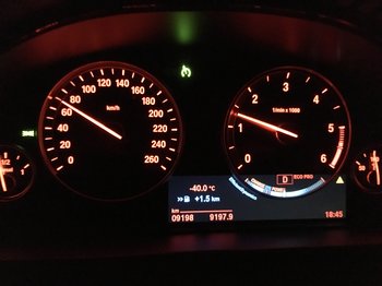

    Это не про БМВ. На F15 вебасту ставят для прогрево салона, это у ОД. По договорённости могут подключить подогрев ОЖ. Управление через пульт или приложение. При работающем двигателе принудительно можно включить или нет не буду утверждать не пробовал. Сама вебаста, как догреватель, не запускается, проверено на практике, третий год юзаю. По поводу холода в F15 при -30 бред. В машине тепло и при -40, очередной раз проверено 2 дня назад. Это фото прошлой зимы, в этот раз не делал. Климат стоит на 20 гр, езжу без шапки, перчаток, шерстяных носок, поверьте на слово(не гусар).:hi:

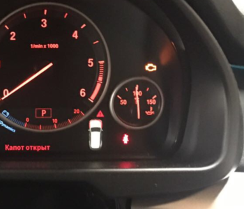

    А чем вы определяете температуру ОЖ?

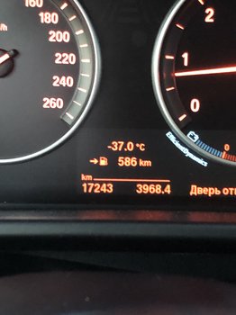

    А есть фото, где за бортом минус 37 и видно температуру двигателя (масла)?

  21. insurgut
    insurgut Участник тусовки
    16 сен 2017
    235
    Ханты-Мансийский АО
    Такое подойдет? :)
