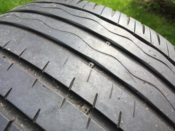

  26. alex_ 217199
    alex_ 217199 Участник тусовки
    12 авг 2017
    103
    Сделал давление 1,9 пока наблюдаю)))
    Середина практически до ограничителей!
  27. BBill
    BBill Абориген
    21 апр 2016
    2,298
    Германия
    Фото ваше?Где вы видите ограничитель ?
    Вот тут видно ограничитель, прошёл 60тк, продал.
    #357 BBill, 2 июн 2018
  28. alex_ 217199
    12 авг 2017
    103
    справа
    Плохо видно
  29. BBill
    BBill Абориген
    21 апр 2016
    2,298
    Германия
    Перемычки на протекторе что-ли, это не ограничетель.
  30. alex_ 217199
    12 авг 2017
    103
    Да перемычки)
