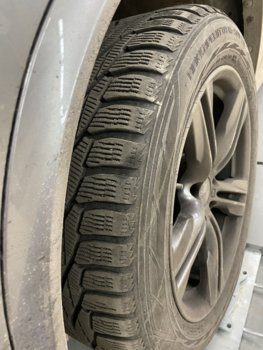

    А если не ранфлет, то тоже будет подъедать.
    Если развал сзади сделать в красной зоне кста, то жопу не ест

    Проверку сход-развала делали как положено, с загрузкой?

    Да, тут был целый холивар на эту тему: можно поставить зад так, что не жрет заднюю резину изнутри и колейность ощущается гораздо слабее. Но, сколь помню, цифр УУК не дали, а только имя мастера, к которому сложно попасть. :facepalm:
    Где можно ознакомиться с этим требованиями? В TIS ничего не указано, да и сам никогда не видел, чтобы на сход-развале грузы в машину ставили.

    Нагружать f15 бесполезно, тк зад на пневме. А мастер да, толковый, выставляет УУК так, что ничего не жрет, ни снаружи, ни изнутри..

    Не сделаешь. У него что-то согнуто с правой стороны в подвеске. Там и кастер на грани фола и поперечный угол вообще в небесах. Они не регулируются.

    Ну колейность это схождение же. Там условно либо колейность, либо поворачивать не хочет. Мне ставят посередине. А то, что жрет задок при нормальном схождении – это развал. Мне делают -1º10'/-1º15' при спецификации от -1º35 до -1º25. Ну и при неправильном схождении жрет немного по-другому.
    Почему попасть сложно? Просто записываться надо за несколько дней, а в сезон кольцедрочки и спорткаров за неделю, а то и за две.
    Шуммер. Можно к обоим.
    У меня кастер кста даже побольше разница. Сновья.

    И что тут хорошего? Любой, грамотный, развальщик знает, что разница в 30мин это уже перебор.

    Так я и не говорю, что это хорошо или нормально. Так, пишу для информации, потому что почти никто из первых владельцев на эти вещи внимания не обращает. А 2-е и 3-и руки потом мучают сервисменов, ища последствия повреждений, которых не было. Просто такие сейчас машины.

    Там же, где Вы ознакомились с остальными требованиями. В моём TIS это есть.
    32 00 Регулировка углов установки колес - нормальная нагрузка F87
    Нормальная нагрузка Автомобиль, полностью оснащенный для эксплуатации в нормальных условиях, с нагрузкой: 2 x 68 кг на передних сиденьях (сиденья в среднем положении); 1 x 68 кг на заднем сиденье (посредине); 1 x 21 кг в багажнике (посредине) и с полной заправкой.
    А те, кто не ставят обычно говорят, что они учитывают это в измерениях.
    И открою еще один секрет - с загрузкой можно делать по_й где, лишь бы на стенде не были сбиты регулировки. Проверено лично на своих нескольких авто, хотя сход-развал делаю очень-очень редко.

    Поперечный так отличается, потому что развальщик когда делал повороты колес для измерения продольного не затормозил колеса депрессором - частая ошибка развальщиков или просто забил на это,
    Такой разницы даже теоретически не может быть, поэтому на это я даже не указал - обычная ошибка распиздяев на сервисе, за что даже по рукам давать надо. Как-то даже обращался к разработчикам стенда - мол херня какая-то развальщики жалуются, что поперечный нереальный - на что сказали хорошо затормаживать колеса. После того как сам поэкспериментировал на своей машине - ошибку понял, при повороте колес, если слабо заторможены - колесо проворачивается поэтому искажаются поперечные углы

    Но она то есть? И это всё сказки про плохую фиксацию колёс. Я почти год работал с кумом на Техновекторе. Бывало, в самом начале, забывали тормозить. Но ничего подобного не было.
    У человека и кастер на грани и поперечный угол за гранью. И всё на одном колесе. Это не совпадение, а последствия удара( скорее всего)

    В моем TIS под F15 этого и вправду нет. А F87 в конце не ссылка на модель автомобиля? Просто грузить вес на заднее сиденье при пневме не особенно имеет смысл, как уже написали выше.

    Троллите? В моей цитате ссылка. Пройдите по ней до конца. F87 - это модель автомобиля. Но эта инфа для F15, так как я выбирал её, но Вы можете в этом сомневаться и вбить вин любой бмв в тис, райнголд или исту+ и найти ссылку именно для нее. Для е60 - z3. А про пневму есть только про дернуть предохранители, чтобы не сработала. А загрузка, увы, нужна, хотя в этой теме об этом другого мнения.

    Поэтому в ТИС и написано, что на авто с пневмой нужно перед всеми телодвижениями, вытащить предохранитель. А уж потом грузить и регулировать. А грузить тоже .......... никто до конца не читает ТИС. Прочитали про грузить и рады. А для чего это делается и что делать дальше никто и не думает читать.

    У меня очень похожий износ на х3 g01.резина 20’. И полоса есть небольшая. Был износ сайлентблоков передних рычагов, заменил, наблюдаю.

    Но долго искал причину у себя, так вот, выедало боковину по причине деформированных литых дисков

    Износ сайлент-блоков, люфты тяг, шаровых, изгибы-повреждения рычагов и т.п. нельзя учесть в допусках всех производимых стендов сход-развала. Но, нагрузили авто постоянной нормальной нагрузкой и не смогли влезть в допуски сход развала при регулировке - ищи проблему.

    Олег в принципе рассказал. Авто грузится для того, чтобы определить состояние подвески. В ТИСе есть момент, где написано, что после загрузки и проверки подвески( измерив просвет) нужно либо перераспределить груз, либо вообще его убрать чтобы добиться ровного положения кузова в пределах указанных величин просвета. А не тупо накидал в него грузов и давай на ём жениться...

    Продолжаем разговор
    Зима, перед. Снова проверил сход-развал. Все ок, кроме кастера. Гидроопары продольных рычагов ок.
    Я в растерянности)
