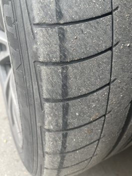

    Всем, привет. На летней резине (20R Dunlop) появился очень странный износ на передней оси по краям шин (симметрично). Съездил на проверку сход-развала. Все в зелёном. Переобулся на зиму. Замечаю начала похожего износа и на зимней резине (19R Nokia). На СТО механики разводят руками. К подвеске вроде вопросов нет. Шинных дел мастера разводят руками или предполагают, что проблема была в летних шинах. Успокаивал себя этим пока не одел зиму, и не увидел начала похоже износа. Хочу ещё раз проверь сход-развал. Буду признателен за рекомендацию станции в районе ЮЗАО.

    черная полоса это не потёртость. прозвучит странно, но это "выпуклость". при этом края шин сжирает

    шинам 6й сезон) отправиться в помойку по пробегу (78ткм общий). дефект этот проявился только в этом сезоне сразу как поставил (там пишут, что бывает уже на 2-3 сезон). храню на дисках правильно. подвеска вроде ок, вкл гидроопоры рычагов (менял несколько раз за пробег). мне также как и той ветке НА СТО ничего внятного не говорили об этом дефекте. Часто звучало - "видим в первые")
    повторюсь, сам грешил на летние шины, НО сейчас поставил зиму 19R и обратил внимание, что начал проявляться похожий износ. Это и смутило. Пришел сюда за советом.

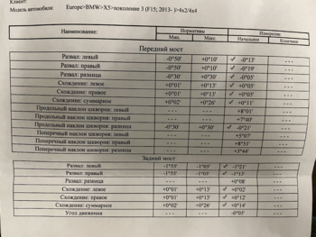

    репорт по сход-развалу. извиняйте за качество.
    Cirrus1 нравится это.

    геометрию делал на техно-векторе, судя по отчету
    вопросов к углам нет, разве что заднюю ось по схождению поправить надо было, чтобы угол движения был в нолях.

    Я на развале минимум 3 раза в год бываю, на хорошем. Контик съело точно так же, как и данлоп перед этим. Особенность работы подвески. На 19'' зиме, правда, подобного износа не наблюдаю.
    А полоса на этом данлопе убогом – обычное дело

    Привет. Наткнулся на ветку про жор резины. Решил поделиться. Передние покрышки изнашиваются по краям елочкой (или ступеньками). Напрягся. В трёх сервисах сказали это норм. Разноширь 20. Повеска в норме.

    На родном летнем разношироком ROF Dunlop 20" размера точно также появились такие же полосы по мере износа. Не был удивлен, также было и с родным Dunlop и на моем 5GT. После перехода на другую резину более с таким эффектом не сталкивался. Зимнюю так никогда не изнашивало.
    Думаю, здесь два не связанных явления, а не одно.
    Будь здоров!
    Наблюдал то же самое на ранфлет резине, на обычной не видел.

    Если резина ранфлет, будет подъедать наружные кромки передних колес и внутренние задних и ничего с этим не поделаешь, хоть через день на развал заезжай.
