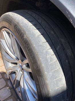

  21. Cirrus1
    Cirrus1 Абориген
    25 июн 2010
    3,081
    Похоже на брак Данлопа.
    На Конти такого не встречал, тоже РФ.
    В Автодоме сказали, первый раз сталкиваются с таким дефектом;(.
    Но вроде не прогрессирует.

    У меня такая же хрень на f15, В конце службы покрышек внешний радиус на двух передних повышенный износ при правильном давлении. Оф сервис знакомый мастер сказал: кинематика передней подвески на f15 такая, что износ больше на внешней стороне. Износ зависит от манеры езды и дороги (например, если едешь по трассе извилистой постоянно). Заметно уже в конце службы резины и только на передних. Если на новой резине такое, годовалой, скажем, то развал проверять. Да и вообще уходит он со временем, так что раз в 3-4 года лучше смотреть. Такой ответ был...
