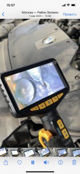

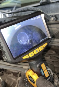

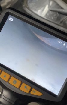

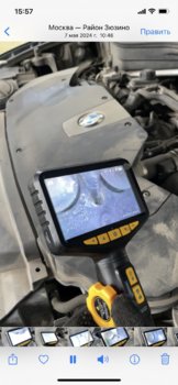

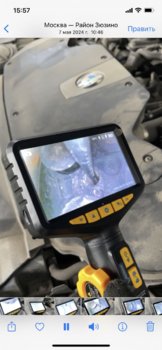

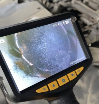

    Результат осмотра эндоскопом - один знакомый мастер сказал, что хоть небольшие подтеки есть, но это не критично, не нужно менять маслосъемные колпаки, рекомендавал шуму. С компрессией все нормально. Мнение второго знакомого мастера - замена колпаков. Очень смешно...
