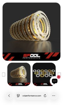

    продолжаем обкатку. После 5000 км снимем логи по адаптациям. Возможно пакеты все же будут заменены. Благо стоят не так чтобы очень дорого.
    Плюс-минус от 1600$ под ключ в мск (речь только по сами пакеты)

    Короче говоря… заказ сделан

    ждем пакеты. машина стоит. сезон идет. увы...
