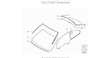

    А лобовик оригинал?
    оригинал идет по моему с деталью 5 в сборе, если не ориг лоб, то эту штуку переставляют, вот ее надо аккуратно переставлять, помыть, продуть и тп. В нее набивается грязища и начинает скрипеть. У меня в Е84 была такая канитель.
  6. Qvatroos
    Qvatroos Живу я здесь
    22 фев 2013
    8,885
    Орига да. И вот ее сейчас как раз новую приклеили. Но характер звука не изменился от слова Совсем

  11. Prostof
    Prostof Живу я здесь
    19 янв 2014
    10,477
    Момент изготовления авто!??:eek:
  12. Prostof
    19 янв 2014
    10,477
    Сказочник:D:D:D Лобовое стекло оригинал никогда не шло с уплотнителем, максимум с линзой под ДД, Уплотнитель "переставляют" только сторонние установщики, чтоб ты не сбежал от них... А так в ЕТК ниже этой картинки есть пояснения, что нужно докупить к самому стеклу...
    #11982 27 авг 2025

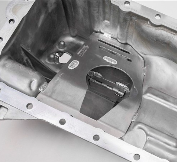

    А я себе еще взял вот такую хренотень)
    Противоотлив, всего 200 баксов стоит, непонятно, почему я раньше его не купил :shock:
  18. -VALIUM-
    -VALIUM- Завсегдатай
    18 фев 2017
    1,478
    Швы не полопатся на первых километрах? Слабо верится в качество швов между алюминием и алюминиево-магниевым сплавом поддона.
  19. Матрос Железняк
    19 янв 2011
    4,055
    Кемеровская обл.
    Дак он алюминиевый, на поддоне маркировка EN AC-46000, в брендовых деталях принято указывать сплав из которого сделана деталь
