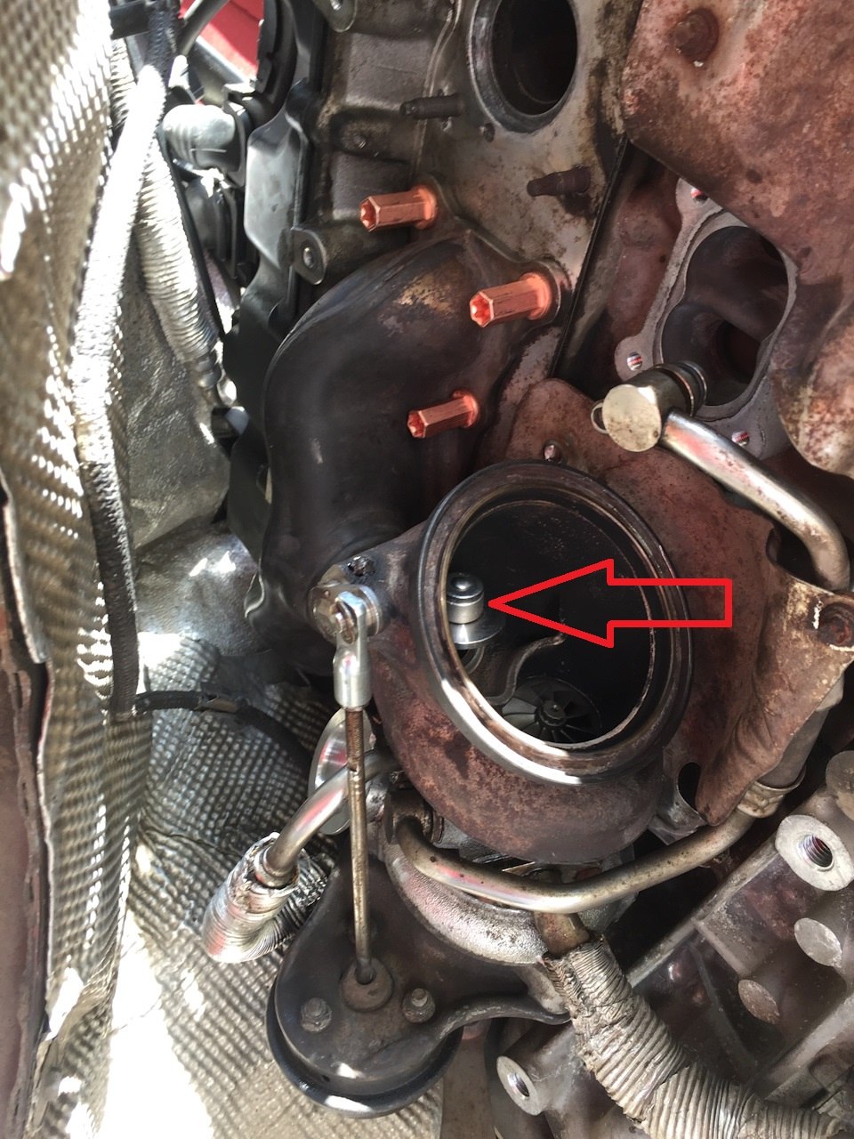

    байпасы это два бачонка которые висят на чаржпайпе и сбрасывают воздух во впуск до турбин при закрытии дросселя, если будут стравливать всегда будет недодув.
    не всегда травят резинки, в кульке и чаржпайпе от времени то-же иногда дырки бывают от времени, опресовка спасет мир)
    ремкомплекты решают если картриджи живы
    от вакуумных трубок и будет недодув если в них дыра, от преобразователей чаще всего передув, но были случаи и недодува)

    добавлю - байпасы легко проверить , сняв и подув туда со стороны впуска - травить не должно . Гейты на турбе я проверял дажн рукой - всосываешь руку и двигаешь калитку .(через эту щель даже лямды можно поменять) Сразу почувствуется если заедает . На РБ кстати стоят другие калитки - не болтаются и не стучат . 65000 проехали - ни люфта , ни масла .

    кстати, вопрос по калиткам. купил ремкомплект, но смущает что сами тарелки болтаются "как говоно в проруби" никто не менял? не звенят они? может их ваще приварить к этой оське :D

    там виш в чем дело - коэффициент температурного расширения присутствует . Потому если будут плотно на холодную после нагрева будут подклинивать . Сейчас все турбы идут с электронным управлением - червяк и моторчик . С одной стороны не стучит - с другой менее надежно .

    а чему там подклинивать??? сама тарелка она ж на работу никак не влияет... только болтается
    вот в этой части калитки

    это чтоб лучше прижималось сделано . Лучше фигней не занимайся - сделаешь тока хуже .
