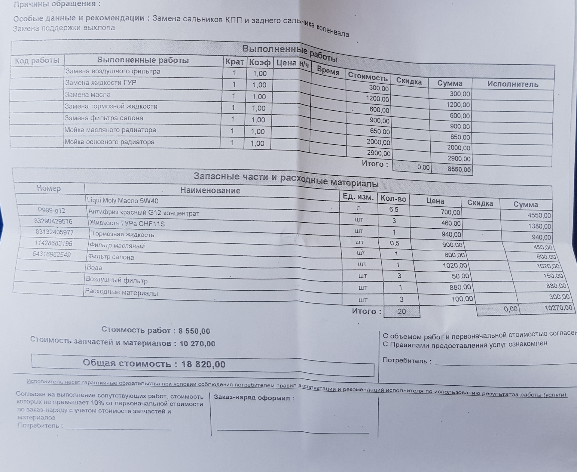

    Был я там на этой машине как только купил... Красный антифриз залили вместо синего и после их промывки и замены всех жидкостей машина стала греться ещё больше чем до этого, антифриз начал куда то уходить, доливаешь - а он на минимум опять, доливаешь ещё, а он опять на минимум (но ниже минимума не уходит). До них ездил в режиме тапка в пол 2 дня и ни одного чека не было. После их промывок через 5 минут после выезда из сервиса начали вываливаться чеки по наддуву. Совпадение может быть, конечно... Но чёт обратно не хочется, даже по гарантии не хочу обращаться.
    И да - взяли 18 рублей за всё.[​IMG]

    Я б устроился в МСК заменщиком воздушных фильтров, штук по 100 бы в смену менял и нормально. Месяц работаешь, 3 отдыхаешь.

    ну во первых не в МСК, а в СПБ. А во вторых с одной стороны менять его минуту и не сложно, а с другой стороны это СТО, где нужно платить аренду, свет, налоги, зп тому кто менял фильтр и желательно еще, что-бы сервис был прибыльный и если судить с этой стороны, то 300р. не так уж и дорого, хотите бесплатно - меняйте сами на улице, процентов 75, включая меня так бы и сделали)

    Да я понимаю все. Поэтому кстате СТО находящиеся в центровых местах не всегда адекватны. Т.е. даже если у них есть действительно грамотные спецы, они все равно вынуждены разводить клиента на деньги путем всяких бессмысленных ТО и ремонтов.
