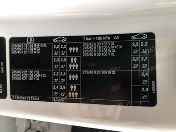

    и в машине тоже забита частичная загрузка? Очень странно, у меня 2,4 комп просит при частичной на 19ых. При сильной жаре когда в колесах +50(это кодируется чтоб показывало температуру) комп просит 2,5+, но оно и само поднимается до таких значений.
    2,7 никогда не видел чтоб просило
    сфоткайте табличку вашу с машины, если не сложно

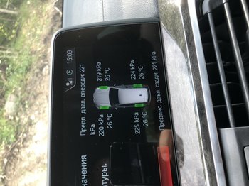

    Вот как у меня. 2,7 только при полной загрузке и только на задней оси.
    тоже самое и бортовик просит

    У меня иначе. У меня при неполной загрузке 2,7 рекомендовано.
    Заберу машину из сервиса - пришлю фотки.
