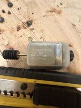

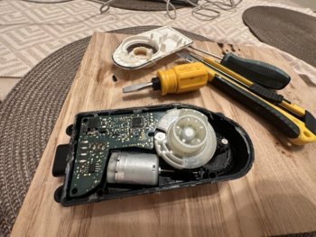

    Но блок можно разобрать и плату снять , но плату снять без отпайки не получится…. Сам моторчик именно как в оригинале найти сложно

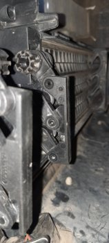

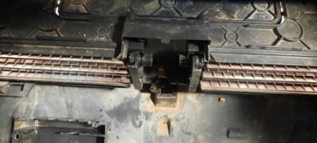

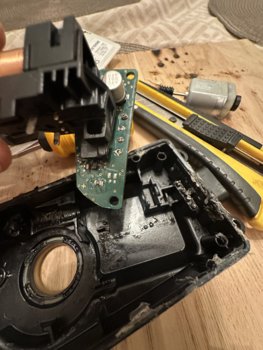

  8. Лучший ИгорЬ
    Лучший ИгорЬ Старожил
    13 сен 2016
    4,012
    Фото , у кого получится найти именно такой ВК в оригинале моторчик, скиньте ссылку сюда
      1.2 МБ
      76
      1.1 МБ
      81
      2.7 МБ
      68
  9. Лучший ИгорЬ
    13 сен 2016
    4,012
    Я такой вариант рассматривал, но нет шнурка у меня..
    Мне проще бампер снять , заодно посмотреть что да как там, да и промыть что там есть

    Номер у них одинаковый, я заказывал три у разных продавцов и все три б\у прислали один вообще не на что не реагировал, а оставшиеся два работали некорректно. Можете ссылку скинуть?

    Там шнурок не поможет если моторчик не работает.

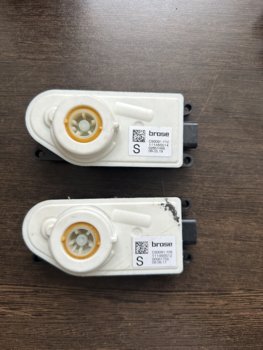

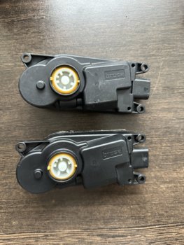

  12. Лучший ИгорЬ
    13 сен 2016
    4,012
    Али верх, оригинал 17 год заводские жалюзи..
      2.2 МБ
      66
      2 МБ
      59

  14. Владимир___
    Владимир___ Новичок
    18 май 2025
    17
    Лучший ИгорЬ нравится это.
