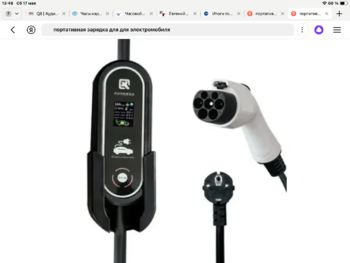

    парни, так а если 7кВт, я тут погуглил, это же фактически розетка электроплиты…..тогда я правильно понимаю, что зарядку-коробку можно не ставить, а просто подключить усиленную розетку к проводу и счетчик поставить, а зарядкой пользоваться примерно такой:

    У меня подобная и была, которая по дефолту в багажнике валялась

    не надо ничего гуглить, простая математика, если ты ночуешь дома то 7X10часов=70 за ночь, зачем больше? На самом деле и 3,5квт хватит.
    Зарядку покупать только ту, которая вешается на стену, просто потому что пользоваться удобно.

    Ганг правильно пишет, что на стену монтировать надо
    Но можно и такую, если крепление есть
    Зато всегда с собой можно зацепить если собрался куда-то
    В остальном все верно
