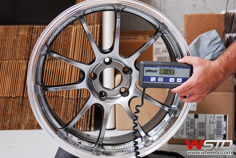

  5. dimi_pa
    dimi_pa Живу я здесь
    5 июл 2007
    9,483
    Германия
    а если поставить большие Лёгкие колёса?
    BBS RS-GT
    модель RS962, зад 10 х 19 ЕТ25 вес 10.8 кг :rock:
    перёд модель RS959 8 1/2 х 19 ЕТ35 вес 9.5 кг :rock:

  7. Turbocharged
    25 июл 2008
    25,063
    разве это легкие?)))
    19x10 +22 (8.61 кг)
    19x9 +22 (8.34 кг)

  9. AP4EX
    AP4EX Завсегдатай
    28 окт 2009
    346
    на 6,5 кг меньше вес у одного колеса! то есть у каждого из четырёх. я думаю что более лёгкие колёса реально легче раскручиваются, да не думаю, а знаю точно. поэтому на таких слабых машинах эффект возможно и заметен. мощным машинам наверное всё равно, сколько там весят колёса.

  19. lb421
    lb421 Завсегдатай
    17 дек 2008
    708
    6,5 кг. на колесе это действительно очень много. И при такой разнице, наверное, машина должна быть шустрее(ту важно какой движок еще). Правда я, разницу в 3 кг. на 330 не почувствовал, а разгон 0-100 в пределах погрешности - 0,1-0,2 сек.
