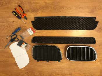

    Собрался ехать погулять на Алтай, решил забубенить сетку в нозди и другие места. Летом за город одеваю намордник в виде москитной сетки, но решил сделать по уму.
    Позвонил в конторы, как только озвучиваешь марку и модель, можно услышать, как на другом конце трубки пытаются умножить ценник на 2 )) Короче, зарядили 5.000 рублей. За сетки в ноздри и в другие места по площади радиатора.
    Я готов платить 5 тысяч, но не за сетку в ноздри!

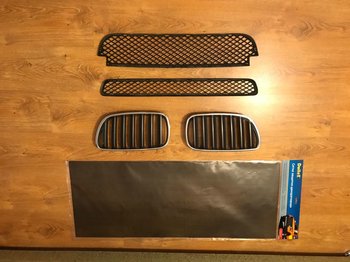

    Купил у известного поставщика запчастей сетку: DOLLEX DKS005 размером 1м на 0,4 м, ячейка 6 на 3,5 мм. То есть мелкая. Это черная алюминиевая, Пришла в пакете, не потертая. Стоила 605 рублей.

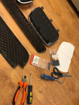

    Думал придется снимать бампер, но нет - взял отвертку, последовательно отдавливал от центра защелки и снял ноздри, а так же две другие декоративные решетки спереди (у меня рест е83). Рукой хватает дотянуться через снятые ноздри до нижней решетки, чтобы снять ее и одеть.
    Далее дома позанимался аппликациями, но можно было не вырезать на бумаге контуры. А сразу подрезать сетку. Сетки хватило как раз, и даже немного осталось. Сетку резать, ножницами можно, но сложно. Кусачками проще, особенно вырезать что-то. К решеткам крепил сетку на самые мелкие черные стяжки (8 см длиной и 3,5 мм толщиной) - 30 рублей стоили. К ноздрям мелкими саморезами - 35мм длиной. В ноздрях близко к контуру (по краю периметра) нельзя винтить саморезы, иначе шляпки будут мешать защелкнуться. То как у меня на фото - мешали все почти, я уже около машины перекручивал. Особо на ноздрях можно не крепить - сетка прижимается опять же по периметру.
    Оделось все хорошо. Выглядит хорошо. Правда ее не особо видно на машине, - только на свету если смотреть на ноздри.
