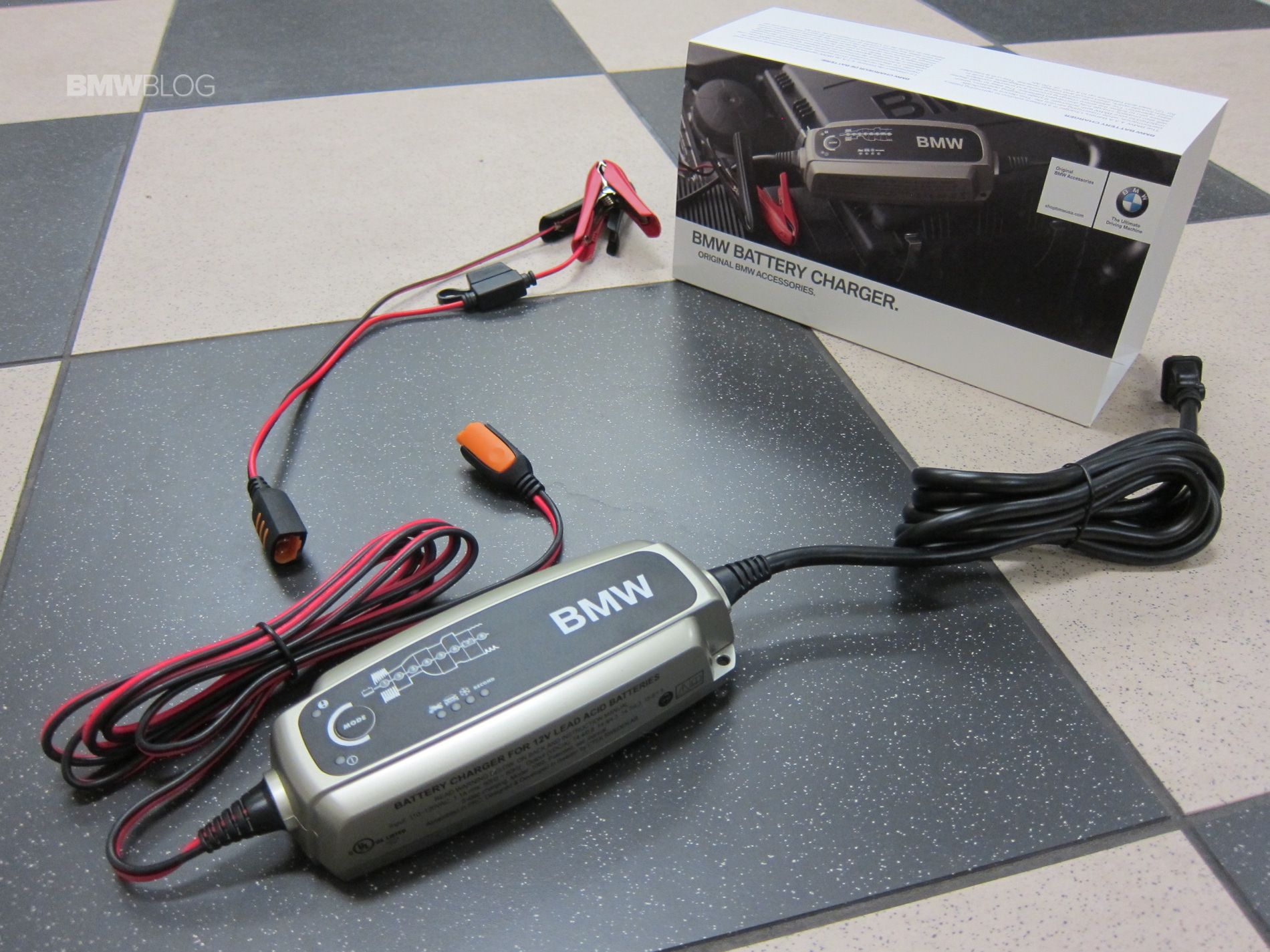

  3. x3bmw
    x3bmw Новичок
    28 ноя 2022
    12
    Всем, привет! Есть bmw X3 F25, не заводили больше полугода, сел аккумулятор.
    Если прикурить от другой машины, то может ли аккумулятор зарядиться на холостых оборотах?
    Какие еще есть варианты зарядки аккумулятора?

  5. AMP
    AMP Старики-разбойники
    26 авг 2008
    15,537
    Ехать придется неделю :)
    Даже подсаженный нефатально акб заряжается "фирменным" зарядником часов 5.
  6. x3bmw
    x3bmw Новичок
    28 ноя 2022
    12
    Проехаться я не могу, поэтому и спрашиваю, какие есть еще варианты. А что такое зарядник? Можно подробней, пожалуйста.
  7. Ivanrus
    Ivanrus Абориген
    3 сен 2011
    3,628
    Зарядное устройство (импульсное) для аккумуляторов AGM.
  8. EVROVAGONKA
    EVROVAGONKA Живу я здесь
    16 июл 2012
    12,784
    Свердловская обл.
    да автоматическое зарядное устройство, для автомобильных аккумуляторов, так же возможна зарядка от инверторного генератора с выходом на 12 вольт
  9. AMP
    26 авг 2008
    15,537
    Выпускает это все компания Ctek. Для всех европейских марок. Можно брать в любом виде, только смотрите чтобы был ЗИМНИЙ режим.
    Цеплять лучше на клеммы акб, не под капотом (там ток режется).
    Не купите случайно маломощную версию для мопедов только :)

  17. x3bmw
    x3bmw Новичок
    28 ноя 2022
    12
    Спасибо всем за ответы! Купили СТЕК, подключили под капотом, достаточно быстро дошло до 3, а потом несколько часов там и было, но пришлось отключить на ночь. А на второй день долго висело на 2, и потом показало ошибку. Что делать? Еще раз пробовать?
  18. AMP
    26 авг 2008
    15,537
    Попробуйте еще. 3й этап - самый длительный процесс. 80% емкости. Много-много часов.
    На 2м идет диагностика малым током.

  21. ТОТ ЖЕ
    ТОТ ЖЕ Старожил
    16 мар 2012
    4,765
    AMP, не морочьте новичкам голову!
    1. Это не ЗИМНИЙ режим. Это режим зарядки для аккумуляторов AGM.
    2. Цеплять только на подкапотную клемму "+" (под пластиковой красной откидной крышечкой) и цилиндрическую клемму массы, она рядом (слева). Если хотите заряжать на аккумуляторе под багажником (это бывает, если можно включить обогрев аккумулятора от внешнего сетевого тепловентилятора для увеличения скорости его заряда), то плюсовой крокодил цеплять на + батареи, а минусовой - на массу авто (по нижнему концу чёрного минусового кабеля видно, где эта клемма массы). Клеммы массы авто и минусовая клеммы аккумулятора не соединены накоротко, между ними стоит низкоомный шунт для измерения величины тока и его направления (заряд/разряд).

  22. ТОТ ЖЕ
    ТОТ ЖЕ Старожил
    16 мар 2012
    4,765
    AMP, это опять продолжение распространения предрассудков о заряде аккумулятора от незнания схемы его соединения с подкапотной клеммой и массой автомобиля.
    Ток не идёт в холодный аккумулятор. А при открытии ниши-отсека с аккумулятором туда поступает тёплый (гаражный или атмосферный) воздух и после повышения температуры аккумулятора до величины более минус 10 °C зарядный ток со скрипом потечёт в него.
  23. ТОТ ЖЕ
    ТОТ ЖЕ Старожил
    16 мар 2012
    4,765
    1. Какой конкретно СТЕК куплен? На какой макс. ток?
    2. При какой температуре аккумулятора проходил заряд? Не температуре окр. воздуха, а именно аккумулятора! В отсеке, где он стоит, температура воздуха (и аккумулятора тоже) примерно на сутки отстаёт от температуры внешней среды. Что там Гисметео говорит в своём дневнике про температуру?
  24. ТОТ ЖЕ
    ТОТ ЖЕ Старожил
    16 мар 2012
    4,765
    Опять введение в заблуждение
    См. инструкцию. Тут и про зимний режим *, и про этапы великого пути. https://www.manualsdir.ru/manuals/334648/ctek-mxs-70.html

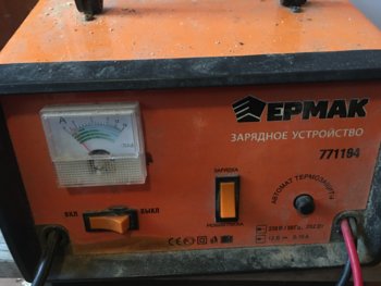

  25. BroEv
    BroEv Banned
    14 дек 2018
    1,441
    вот такой зарядник ермак подогнали, достаточно тяжёлый весит ~5кг можно его подключать к аккуму через подкапотные клеммы?
    #115 BroEv, 14 дек 2022
  26. ТОТ ЖЕ
    ТОТ ЖЕ Старожил
    16 мар 2012
    4,765
    Знать бы сколько ему лет. Попытаться зарядить при +20°C. Потом подумать.
    Я свой сдал после 10 лет эксплуатации на Севере. Работал как часы. Снабжён был греющими пластинами от Термокейса и не доставлял хлопот. Но решил не рисковать, тем более, Север кончился - начался Юг.
  27. ТОТ ЖЕ
    ТОТ ЖЕ Старожил
    16 мар 2012
    4,765
    Можно его подключать к подкапотным клеммам. Но:
    Тут есть риск превысить напряжение заряда для аккумулятора AGM. Вольтметра нет?
    Надо почитать его "майн кампф". Что пишут о его выходном напряжении? Если оно всегда (при любом установленном токе вплоть до 15 А) ограничено величиной 14,5 В, то будет безопасно вести заряд. Повторюсь - речь идёт о заряде аккумулятора при его температуре +15-25 °C.
  28. BroEv
    BroEv Banned
    14 дек 2018
    1,441
    Понял посматриваю в инструкцию, вроде оно автоматическое, тк никаких регулировок тока\напряжения нет, если что померяю вольтметром
    #118 BroEv, 14 дек 2022
