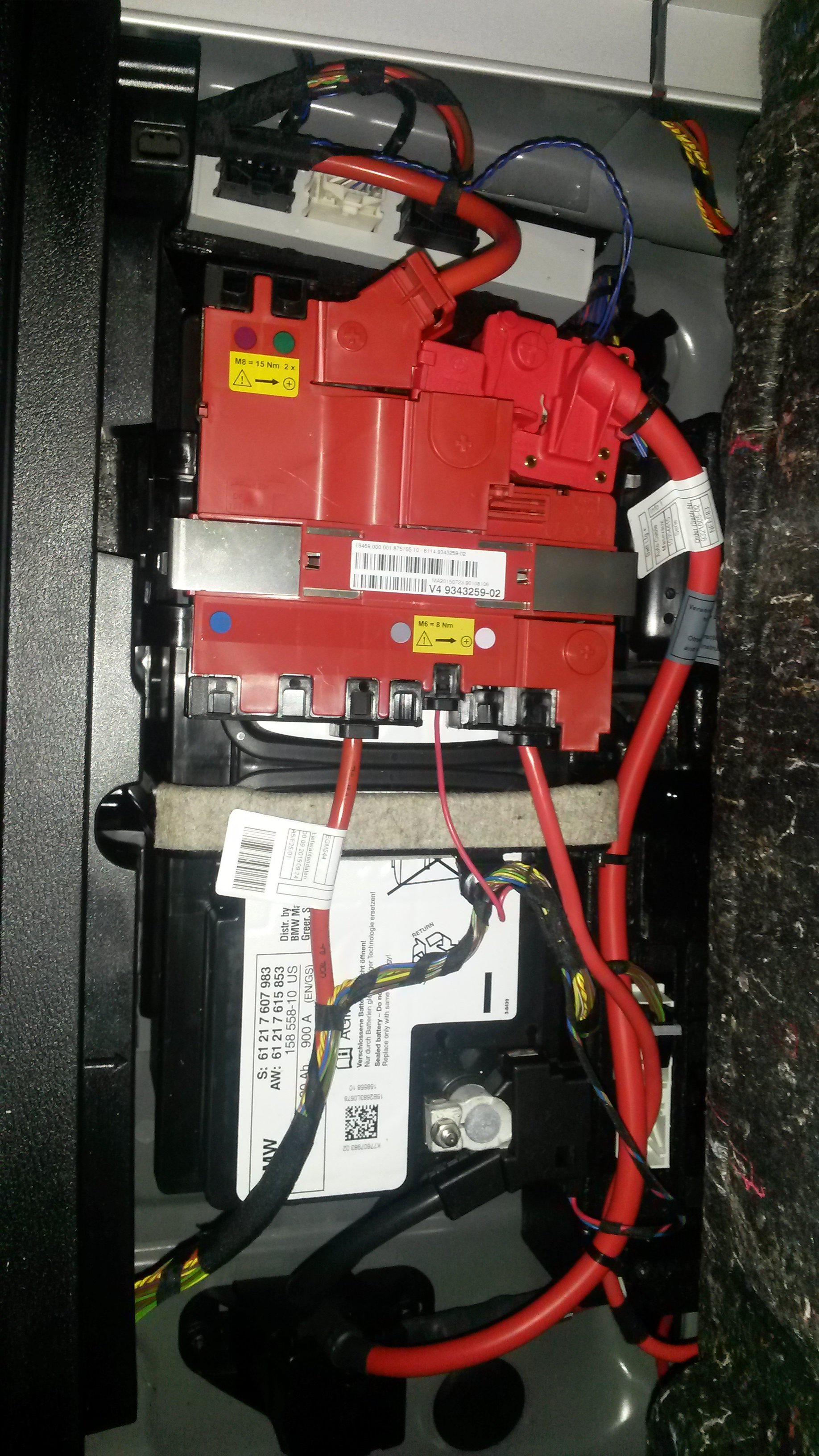

    Если можно, показать на рисунке, где именно фишка?

    Фото нет под рукой, увидите АКБ все поймете - сам датчик стоит на минусовой клемме, от него красный провод тонкий идет в токораспределитель (красная накладка на плюсе). Он легко вытаскивается. Можно и сам датчик отсоединить, но я не смог - нечем подсветить было.

    да, на нем даже подписано IBS

    Да она одна на фото :)
    Можно снять разъем с датчика, если нащупаете язычок-защелку разъема. А можно просто питание снять с него.
