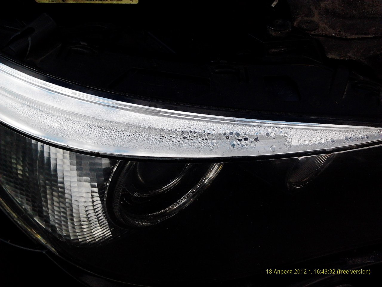

    Меня тож достала та ерунда, что ресницы потеют, в водительской фаре вродь как всё "устаканилось" и не потеет, а вот в пассажирской вода растёт из ниоткуда. Каждую фару уже по 2 раза снимал и всю влагу из ресниц удалял, но непонятно, что за "физика" там действует, почему вода конденсируется ??? Я уж и силиконом сзади все швы прошёл и не помогает. При последней просушке, которая была 4 дня назад, не стал законопачивать дырки (которые технологические), находящиеся на краю ресниц, чтоб думаю вентилировалось, одна ресница всё отлично, вторая заливается водой !!!! Откуда её туда засасывает такими темпами, ну не знаю !!!!! Хотя понятно, что из воздуха "отжимает"....
    Вот сфоткал, через 3 дня после просушки.

    Вот с этого места, если можно, то поподробнее. Зачем снимать крышки и лампочки, если у "ресницы" свой собственный "резервуар" не соединённый с общим пространством фары ????!!!!!

    Постараюсь, но могу что-нибудь пропустить, т.к. над душой не стоял :):
    1. Снятие фары.
    2. Полная разборка фары.
    3. Чистка внутренностей от пыли
    4. Сборка фары
    5. Прочистка вентиляционных отверстий.
    6. Проклейка стекла фары и мест крепления эл. блоков оригинальным герметиком
    7. Установка фары
    8. Полировка при необходимости
