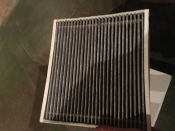

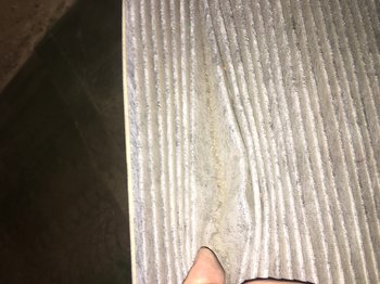

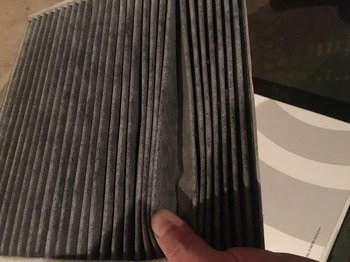

  12. D.Antonio
    D.Antonio Завсегдатай
    21 июл 2010
    400
    И снова здравствуйте!
    Забыл отчитаться по теме.
    Запотевание с наступлением тепла конечно же прошло, но истина дороже. Итак, фильтр как оказалось в данном случае был не причем, не стерильный конечно, но и не забит, фото прилагаю (сорян за качество). Изучая данный вопрос на иностранныx форумаx, наткнулся на канадский пост и вот там дядя написал, что в его е89 лежат волосатые коврики и с момента выпадания снега у него машина постоянно потеет, он пишет что как бы он не отряxивал конечности снег попадает на коврик и тает, но самое главное что машину он ставит на ночь в теплый бокс и вот по этой причине коврик не просыxает и весь сезон чуть влажный. Он попробовал на ночь убирать коврик из машины и как он пишет это решило ситуацию. Думаю что причина именно в этом, прошедшая зима была ну очень снежной и коврик скорее всего всегда был чуть влажным, собственно поэтому и потело. Предстоящей зимой проверю его решение и отпишусь. Да он даже написал, что как то оставил в багажнике мокрое полотенце и это привело к запотеванию даже задни фар, вот такие у нам микроклиматические машины.
    C уважением, Я.
