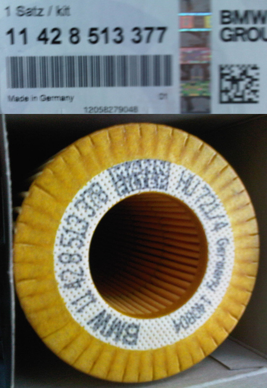

    масляный фильтр на м57n в этот раз MANN попался:

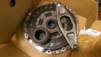

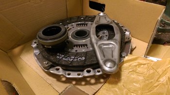

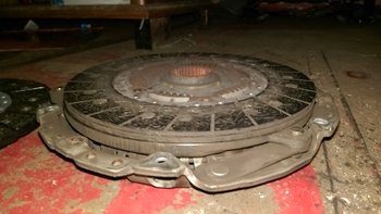

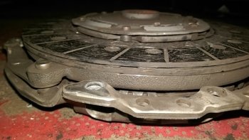

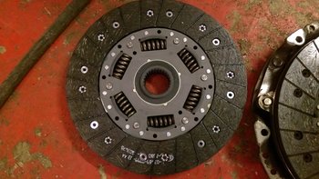

  26. Lexich
    Lexich Живу я здесь
    12 сен 2011
    10,589

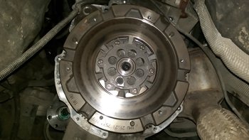

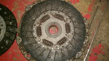

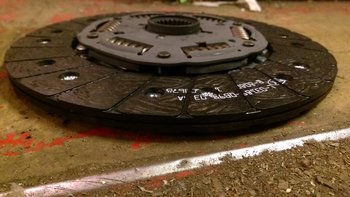

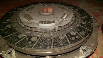

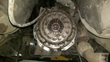

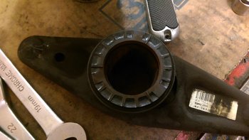

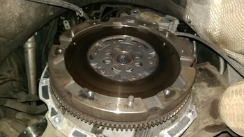

    135230 км. - замена сцепления. 137566 км. - замена маховика. Само сцепление не закончилось. Закончилась лапа и выжимной подшипник. На оригинальном сцеплении можно было ещё ездить и ездить.
    На собственном опыте убедился, что при замене сцепления лучше сразу менять маховик, чтобы два раза не платить за работу.
    Номер установленного сцепления LuK - 624337100, маховика LuK - 415036210.

    а что нельзя было просто поменять выжимной и лапу?
  28. Lexich
    Lexich Живу я здесь
    12 сен 2011
    10,589
    Тут уж раз залез менять сцепление, значит надо поменять сцепление.
