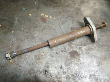

    Ну не знаю...Съемник делал сам в гараже из того что было в гараже под рукой(гайка приварена вроде от шаровой опоры ВАЗа-по резьбе самое оно),после второго удара форсунка вышла

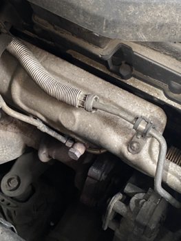

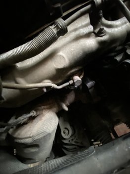

    Было тоже самое воняла выхлопом после запуска. Перерыл все что можно. Но нашёл откуда воняло. На теплообменнике егр с обратной стороны есть трубка. С двумя изгибами типо гофры. Вот одна гофра лопнула. И при запуске оттуда шли выхлопные газы. Пришлось все снимать и варить аргоном.
    На фото эта трубка есть.
    PS. Двигатель n57.
      82.5 КБ
      416
    korss66 нравится это.

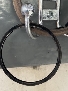

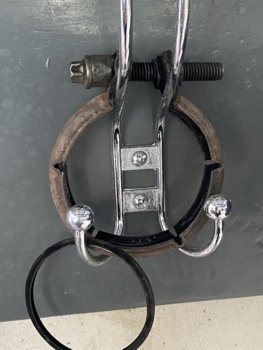

    В итоге - ослабло уплотнительное кольцо в хамуте между коллектором и турбиной
    Выхлоп «свистел» под капот, печка в салон !
    Установили новый хамут - полет нормальный !!!!
