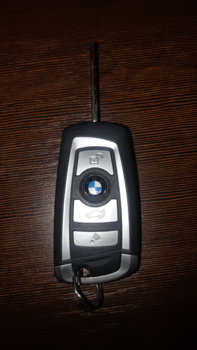

    Люди добрые подскажите купил себе e83 2005 года американку, в комплекте достался модный ключ, см на фото, в общем дело в том, что ключ замечательно заводит авто и с ним авто без проблем перемещается, но вот центральный замок не работает, уже вертел, крутил туда сюда и по инструкции и по видео, ничего не выходит. Может такое быть что машину заводит а двери не реагируют?
  11. 7ambrion
    7ambrion Абориген
    26 май 2020
    3,101
    Норвегия
    вполне если кнопки не привязаны ) ну и еще америкосы на другой частоте работают, посмотри какая на ключе написана, возможно на плате, если 433 то не сможешь привязать кнопки )
    зы или те его в дверь вставляешь, крутишь и не работает?! ))

    :D в зажигание

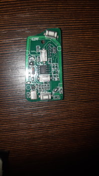

    На родном ключе 315 частота, а вот на китайском чуде техники ничего не написано. На плате нашел следы пайки, пропаивали крепление батарейки. Интересно есть способ выяснить на какой частоте работает ключ.
    По идее если купить ключ с нужной частотой и привязать его к машине то я так понимаю достаточно только потраха поменять раз у меня уже есть нарезаный. Осталось только понять какой все таки подходит, потому как в теме я так и не разобрался еще. У меня кстати плата не похожа не на одну из ссылок

    если оригинальный 315 и работает то нужно 315 )
    а так да, на китайских чип отдельно идет и просто платку подменить сработает )
    но привязывание у бмв муторное, может и просто не привязался ключ ) я бы попробовал для начала привязать ориг ключ к другой машине, потом обратно к этой ) как только технология привязки 100% освоена и он заработал, то можно будет китайский уже точно приговорить к замене платки если не привяжется по рабочей схеме )
