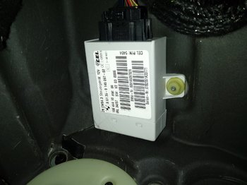

    Почитайте выше пост №32 - я там писал, что заказал ключ, где написано было что он под CAS2, а я потом заглянул под рулевую колонку и нашел там белый блок, на котором было написано EWS.. Пришел ключ и не подошел он мне даже не захотел программироваться на открытие дверей - вообще глухой труп для моего авто оказался этот ключ.
    Затем у этого же продавца заказал ключ с надписью в названии EWS и частота там меняется по выбору - 315 / 433 Мгц (есть ролики на ютюбе как менять частоту), так этот ключ с первого раза запрограмировался без проблем, имея только новый ключ и поломанный оригинальный ключ, который только заводил машину но не закрывал / открывал двери.
    Так что перед покупкой ключа заглянmте под руль сверху педалей - там белый блок управления поищите - там должно быть написано что там у вас - CAS или EWS.
    Фото моего блока прикрепил ниже.

    Не надо никуда заглядывать. В е83 только ews.

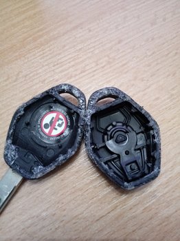

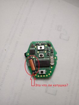

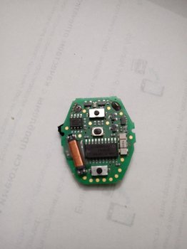

    Тут вот другой вопрос к знатокам - где в оригинальном ключе сам чип иммобилайзера?
    Мне нужно вытащить чип иммобилайзера из старого ключа и вставить его в новый ключ, но я в упор не нахожу как на более старых моделях прямоугольный кусочек типа магнитика, ну нет там ничего подобного ни в корпусе не на плате.
    Может у меня что то уже более новое и впаянное в плату?
    Пробовал даже подложить старый ключ, затем вытащил плату и подкладывал под замок зажигания, но не заводит новым ключем, один раз завел новым ключом, приложив старую плату сбоку к новому, но удалось завести один раз и все...
    В старый оригинальный ключ вставляю оригинальную плату и заводит без проблем.
    Старый оригинальный ключ без оригинальной платы не заводит - значит где то в плате впаян этот чип...
  15. Окулист
    Окулист Живу я здесь
    9 фев 2007
    8,009
    В оригинальном ключе иммобилайзер выполнен на микросхеме elmos. Я выше писал. Невозможно переставить в китайский ключ.

    А не могли бы Вы немного по подробнее.
    На фото выше я показал свою начинку - там есть длинная катушка, на которой прямо видно намотку тонкой проволки - это и есть та катушка на ключе?
    И куда её нужно к замку подставить чтоб заводило?
  20. Окулист
    9 фев 2007
    8,009
    Да. Катушка эта. Подводить туда, где она оказывается при использовании оригинального ключа.

    В смысле - постараться всунуть в новый ключ ту катушку так, чтоб она была примерно на том же месте?
    Эта катушка запитана с остальной платой? Её нужно отдельно выпаять / выковырять из платы или нужно все вместе целиком с платой пихать?

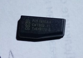

    С новым ключом пришел чип старого образца - прямоугольный на магнитик похож. Он подойдет мне? Его можно будет запрограммировать к моей машине?

    Вы читали выше сообщение? Информацию на катушку подаёт микросхема. Зачем ее выпаивать?
    Использовать надо всю плату старого ключа целиком. Как вы ее в новый засунете? Берите чип из вашего Сообщения выше и привязывайте (программируйте) к ews.

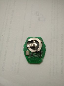

    Как же тогда эта катушка работает без батарейки?
    Ведь без батарейки ключ работал без проблем..
