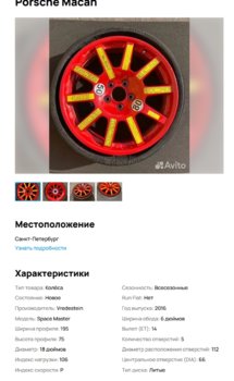

    Добрый,
    а от макана складную кто-нить ставил ? - по параметрам вроде близка (вылет другой - колесо будет сдвинуто наружу).
    просто мерсовские на авито не вижу, а от макана несколько штук продаются, думаю за 25тр можно сторговаться.

    От ауди принципиально не подходит?)
