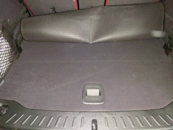

    Не нужно ничего менять.Вот вырезал эл пилой и прложил запаску( пришлось приспустить) /пятый год/G01 3.0d IMG_4980.jpeg IMG_4979.jpeg
    Artem_bke и Alex_tgn нравится это.
