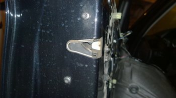

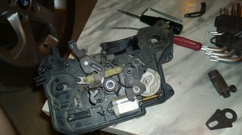

  17. M*A*X
    M*A*X Участник тусовки
    11 май 2018
    32
    Волгоградская обл.
    сам перебирал все 4 замка. вся проблема там в том что смазки внутри почти нет. на сухую все клинит. надо разобрать замок. вытереть всю старую грязь и остатки смазки. и смазать все шестерни, оси и валы литолом. все трущиеся и движущиеся механизмы. и замок прослужит до самой утилизации.
  18. M*A*X
    11 май 2018
    32
    Волгоградская обл.
    вот мой замок. смазки нет.

    У меня к сожалению руки не из того места растут, не буду даже пытаться сам в это лезть. Может быть кто подскажет человека, который смог бы с этими замками помочь за оплату? Не открывается водительская и периодически залипает левая задняя.
  20. M*A*X
    11 май 2018
    32
    Волгоградская обл.
    попробуй для начала пшикнуть силиконовую смазку внутрь замка через тонкую трубочку. может и поможет.

  23. Mardero
    Mardero Новичок
    28 дек 2018
    21
    Та я уже разобрал замки, перевернул шайбы, смазал и все ок. Больше всего шайба пострадала на водительской двери. Чуть меньше на левой задней.
