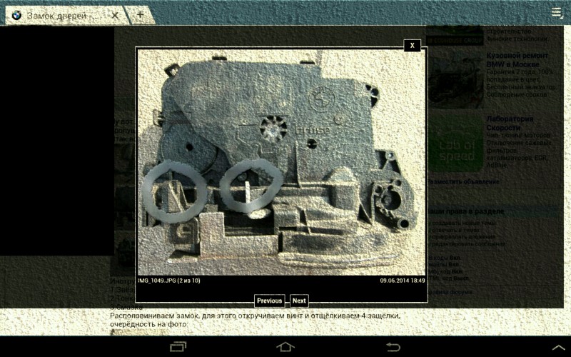

    Сделал два левых замка по Вашей инструкции, все отлично.

    Сам позавчера снимал:D:facepalm::confused:,я из за этого тросика хотел уже обратно собирать....но развернул замок в двери и через щель увидел крепление троса,снимается просто;)...но вот как обьяснить:shock:там 2 направляющие на корпусе замка сзади...вообщем рукой находишь трос и выщелкиваешь из замка
  7. женя е84
    женя е84 Завсегдатай
    19 мар 2014
    560
    вот на фотке(это задний) слева внизу направляющая тросика и подвижная скоба(железная),на переднем замке,что то мне кажется подвижная скоба пластиковая

    Только что самостоятельно сменил 2 замка на передних дверях. Водительский глючил постоянно, пассажирский периодически. Впечатления и выводы:
    1. Разобрать двери, снять замок и поставить обратно - не особо сложно. Вторую дверь вообще минут за 15 сделал. Обязательно нужна пластиковая лопатка-съемник или набор, на накладки лопатку поменьше, на обшивку побольше. Такой набор из 5 лопаток я купил за 500 руб. Перед разборкой следует внимательно посмотреть картинки из ISTA\Reingold. Замок пассажирской двери проще всего снять так: отвинтить все болты, затем развернуть замок вокруг вертикальной оси, чтобы трос оказался напротив проема в двери, снять трос, потом опустить замок вниз двери, вбок и вытащить. Для установки последовательность обратная. На водительской двери необходимо выкрутить нижний болт дверного лонжерона (или как он там зовется), и отжать его назад, чтобы протащить понизу замок.
    2. Насчет разборки замка и шайбы - советовать не буду, у меня не вышло. Один замок я разобрал, и шайбы там не обнаружил вообще. Делал все очень аккуратно, так что затерять ее я не мог. Замок с большим трудом разделяется на 2 половинки, явно не предназначен для разборки. Моторчик легко крутит шестерню, ничего там не заедает. В-общем, не факт что проблема будет именно в шайбе и не факт, что удастся замок обратно собрать.
    3. На замену годится большое кол-во б/у замков, я в итоге взял от Е70 на пассажирскую и от E90 на водительскую. Лучше всего со снятым замком приехать на разбор, где есть много замков, и примерить. Возможно выбор еще шире, если не играет роли разъем, 5 или 7 штырьков, я не проверял, себе взял такой же 7 штырьковый (хотя у меня в дверях нет никакого фарша). Каждый замок обошелся в 3000, но наверное можно и дешевле найти, если поставить цель, у меня времени не было.
    4. При сборке возникла только одна неожиданная проблема - болт, который с боковины двери крепит личинку замка, уходил в сторону от нарезки в личинке. Часа 4 угрохал в два захода, пока наконец не завинтил. Если столкнетесь с такой проблемой, рекомендую с личинки снять облицовку, она крепится на 2 защелках. Тогда в щель видно кончик винта, и можно добиться, сильно нажимая на личинку и винт, чтобы он в конце концов попал в отверстие нарезки, а уже потом опять защелкнуть облицовку.
    Всем удачи!

    Инструкция более чем понятная. Снять не сложно, поставить обратно тоже ерунда. По разборке замка, главное не торопиться. Шайба на столько мала, что я ее не заметил сначала. После всего смазал все шестеренки и все хорошо. По поводу личинки, простым шестигранником из велосипедного набора за 30 секунда снимается личинка. Аккуратнее только потом за ручку открывания дергайте! Она выскакивает из посадочного места. Поставить не разбирая можно, но нужно представлять что куда ставить и иметь длинные пальцы))). Это я говорю при условии установленной карты двери.
