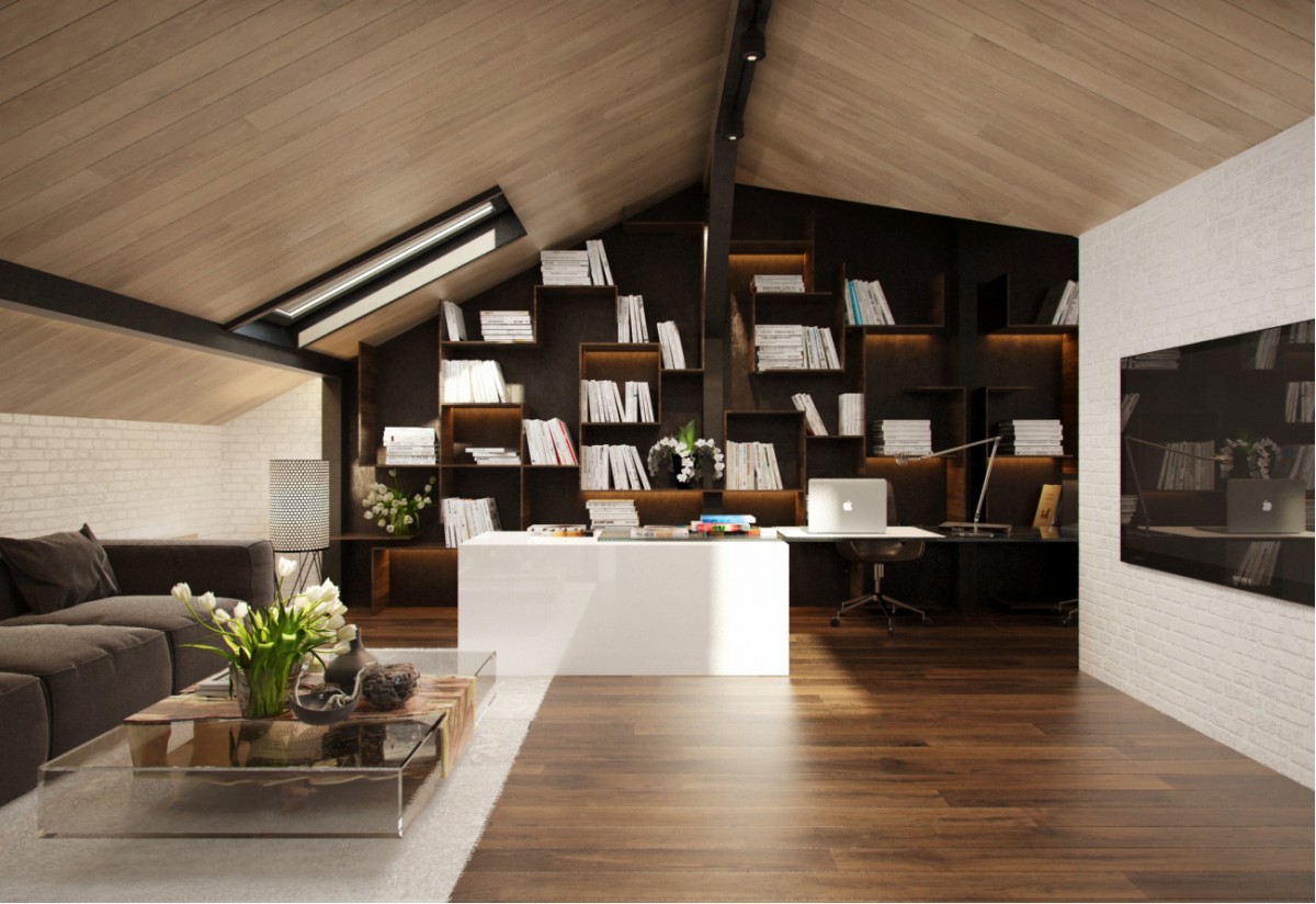

    Стекло не самая лучшая идея для рабочего стола - бликует и постоянно заляпываетс
  5. Чебурген
    Чебурген Старики-разбойники
    11 янв 2009
    33,564
    Стекло холодное, не комфортно и грозит проблемами с суставами в дальнейшем при частом использовании.
  6. Dimon206
    Dimon206 Старики-разбойники
    10 мар 2004
    44,165
    Тоже аргумент, из другой возрастной группы только)

    Решение с вентиляцией по мансарде шикарное!

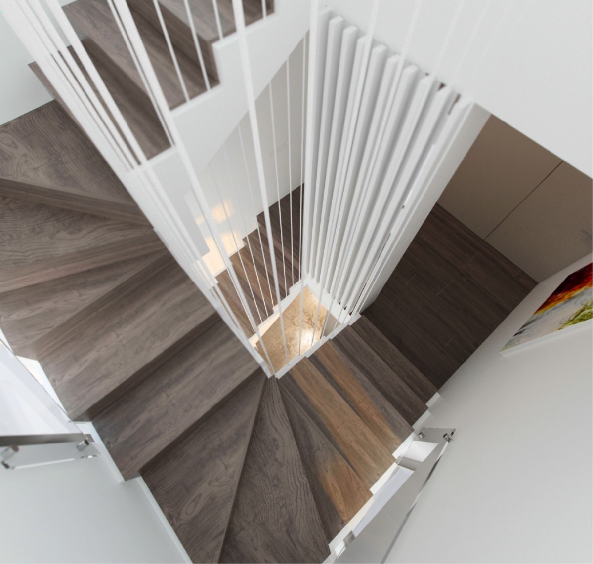

    Сейчас в процессе выбора лестницы и закладных под кровлю для нее, пока получается 150 за тросы с материалами и работой, поэтому будет очень интересно услышать мнение опытной публики по такому варианту:
    Лестница, вернее ее ограждающая часть, выполнена в виде стальных тросов, с малым шагов, которые идут от ступеньки до закладной, железной части, под кровлей. С одной стороны, учитывая высоту с третьего этажа, мне нравится идея целостного ограждения центрального пролета, с другой стороны, нет уверенности, что по лестнице без горизонтальных перил будет удобно ходить, в первую очередь дочке.
    Как вариант на эти тросы одеть какие-то перила, буду рад содержательному мнению.

    Интерестная лестница.
    По такой человек идет по внешнему радиусу, соответственно и перила нужно ставить снаружи.
    На тросах они просто не будут использоваться.

    По лестнице:
    Тросы дадут на крышу дополнительную нагрузку, поэтому расчет и усиление обязательны, имхо. Это плюсом к 150 тыс.
    Визуально решение неоднозначное, На картинке интересно, но криворукое исполнение может превратить легкую сейчас конструкцию в "детки в клетке" )
  20. Obladatel
    Obladatel Mr. Positivе
    16 ноя 2004
    47,677
    Никит, проектируя лестницу больше думай о бабах о детях...
    Перила обязательно! Причем лучше с обеих сторон... :)
  21. Newcool
    Newcool Banned
    14 май 2012
    1,587
    +1000.
    Не вижу ни единого плюса в этих тросах. Эстетической нагрузки они не несут, а хлопот с ними будет больше.
    Между ними есть зазор, куда может теоретически "провалиться" ножка ребенка...
    За ними надо будет как-то ухаживать (пыль все равно будет скапливаться). Т.е. кто-то с тряпочкой будет бегать по этажам и пытаться натереть каждую тросину?
    К тому же, как утверждают опытные в строительстве, они еще будут создавать дополнительную нагрузку на крышу и увеличат ценник.
    Тогда для чего данное сооружение?
    Вообще нравятся не "летающие лестницы без ограждений и поручней", а функциональные - с местами для хранения.

    Хотелось бы пример не кованных перил, куда не может провалиться ножка ребенка, исключая стеклянные, на таких ребенку не за что держаться при подъеме. Красивых, не стеклянных, не кованных перил. Я не видел ни одних.
    Вопросы уборки и "а я бы сделала иначе", давайте оставим за кадром. Тоесть интересны конкретные предложения не нарушающие стиль.
  24. why_not?
    why_not? Старики-разбойники
    13 авг 2007
    32,334
    Вот насчет исполнения тоже у меня вопросы, на картинке тросы толстые, ровные, как будто железные палки, в жизни выглядят проще, именно как тросы.
  25. why_not?
    13 авг 2007
    32,334
    Взрослый - да, а вот ребенок идет по внутреннему, я заметил)
  26. Dimon206
    10 мар 2004
    44,165
    Почему на стеклянных держаться не за что?
    К ним прекрасно крепятся перила
  27. Чебурген
    11 янв 2009
    33,564
    Ничто не мешает сделать прутки или трубы из нержавейки. Правильно рассчитанные и закрепленные (в пол и стены под ступеньками) могут также выполнять несущую функцию в отличие от тросов висящих дополнительной нагрузкой на крыше.
    Но в данном случае применил бы стекло, имхо.

    вопрос про лестницу как раз для меня актуальный, без перил lдетям совсем тяжко будет? дизайнер предложил стекло, вот теперь думаю его озадачить перила приделать.

    К стеклу можно приклеить другое стекло или закрепить что-либо на металлических креплениях.
    Однако, дизайнеров рисующих лестницы без перил и под такими углами нужно гнать в шею, имхо.
