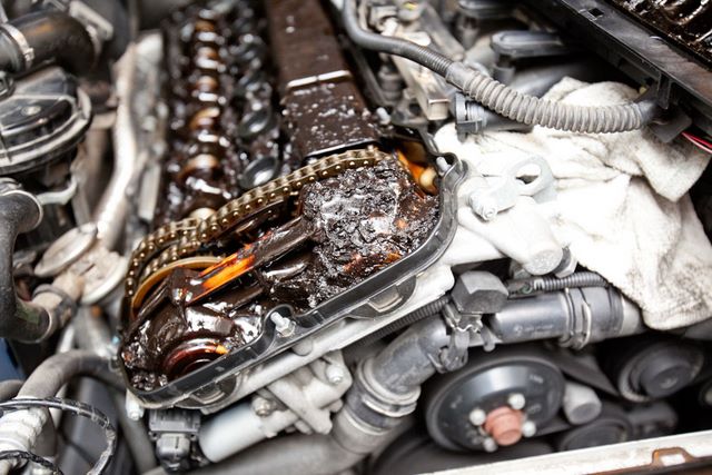

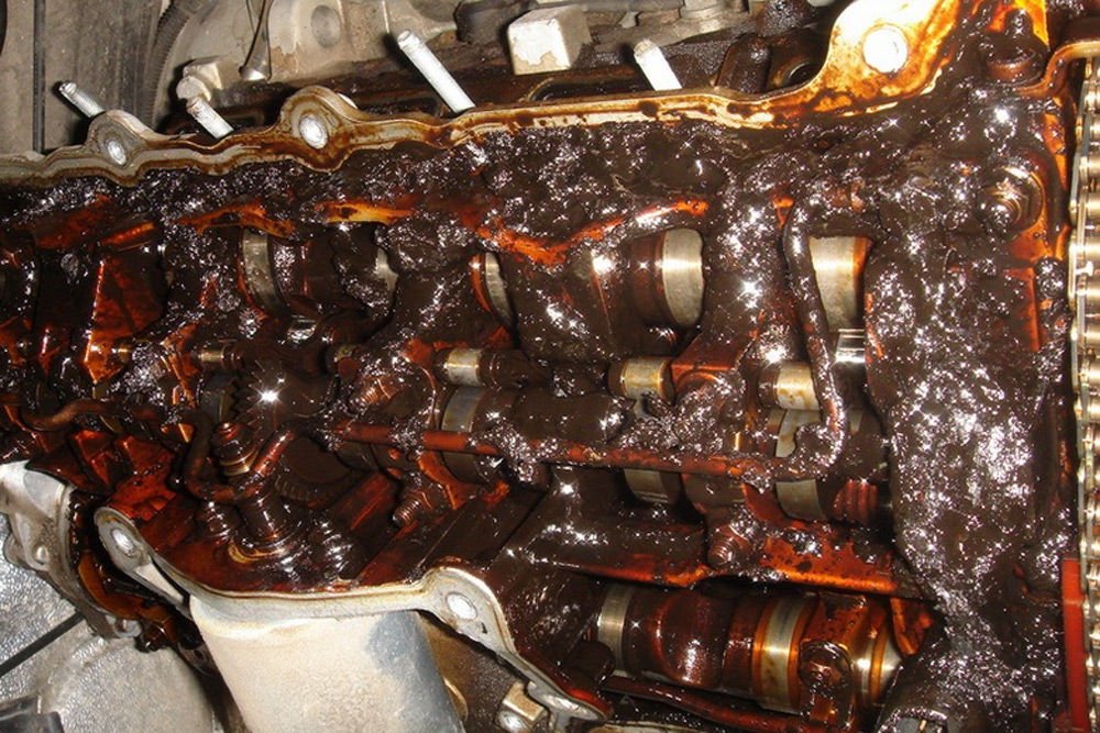

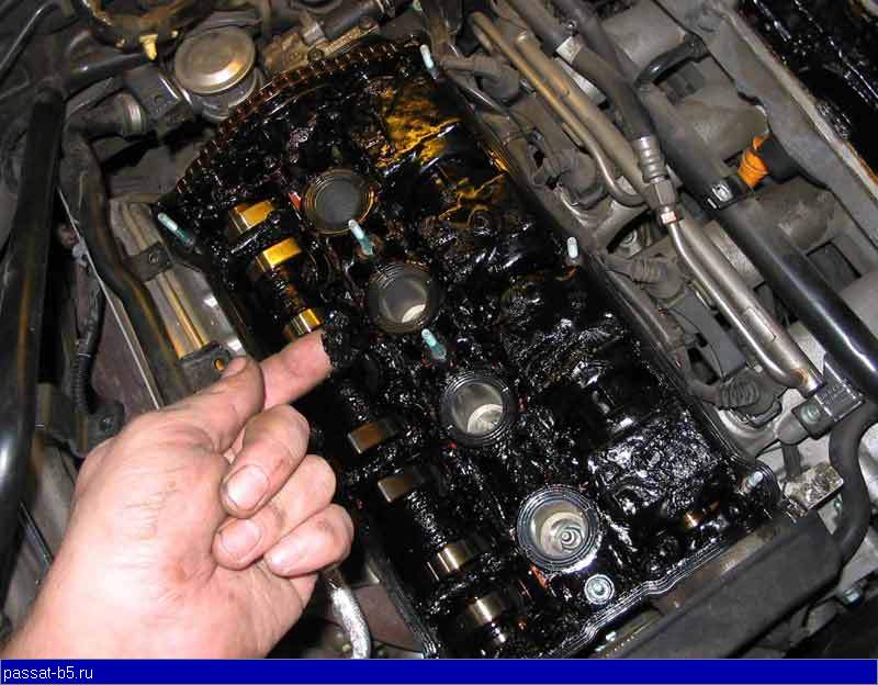

    А ежели оно превратится в гудрон и прилипнет внутри мотора где только сможет?

    Это уже не масло,а отложения. Они в картер не стекают,а следовательно доводится уровень до нормы и затем контролируется без в учёта этого пластилина.)

    да не, он имеет ввиду, что ТС залил такое гавно, что через несколько часов все это превратилось в гудрон и налипло на крышки сверху и т.д. и типа уровень упал ))
