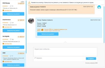

    Ребят, ни у кого на завтра нет съемника плавающих в аренду? Москва - Речной вокзал (Павшинская пойма)
  11. LDN
    LDN Старожил
    12 янв 2012
    5,652
    Серёг, привет !
    В нормальном-не разводном иксовом сервисе эти манипуляции стоят 700 руб. за 1 деталь :hi: ;) !!! )))

    можно контакт нормального-неразводного сервиса?
    я дешевле 1700 не нашел
  13. LDN
    LDN Старожил
    12 янв 2012
    5,652
    автоточки.ру ;)
