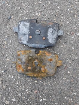

    Решил всё-таки съездить в специализированный сервис - посмотреть что и как. Ручник переводили в сервисный режим. Стоимость такой процедуры 1000 р. )))))
    К сожалению, не смог узнать у мастера, возможно ли утопить поршень вручную без перевода в сервисный режим. Буду ждать следующую замену и пробовать самому.

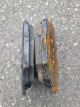

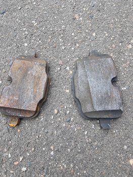

    После замены почему-то на правом тормозном диске колодка полностью не прижимается ко всей поверхности диски - не стирается ржавчина от каплей воды после дождя на нижней части диска, слево всё гуд. Неужели на 24000 возможен не равномерный износ?

    По Тису колодки на задней оси меняются без подключения к диагностике...
    По неравномерности справа: или геометрия колодок кривая или установили колодки неправильно, внутреннюю колодку установили снаружи, а наружную внутрь, в коробке две пары колодок, две наружные, две внутренние:hi:

    При мне подключали оборудование и слышно было работу моторчиков ручника.
    Колодки брал оригинальные 100%; перепроверил визуально - колодки установлены как надо, тем более на правом заднем датчик износа. Может конечно направляющие надо смазывать, но ничего не сказали при замене

    Датчик износа вставляется во внутреннюю колодку. В Оригинале должны быть новые накладки на направляющие суппорта...

    Направляющие черного цвета с болтами, датчик износа Textar на внутренней стороне

    Ну тогда не поленитесь и измерьте геометрию колодок справа, особенно наружней, вангую, толщина феродо будет разной сверху и снизу, чудес не бывает, у знакомого на Г30 была точно такая же ситуёвина...
    Вот они наверное из этой партии, тоже, как оригинал покупал, за конский прайс, долго выкурить не могли...
