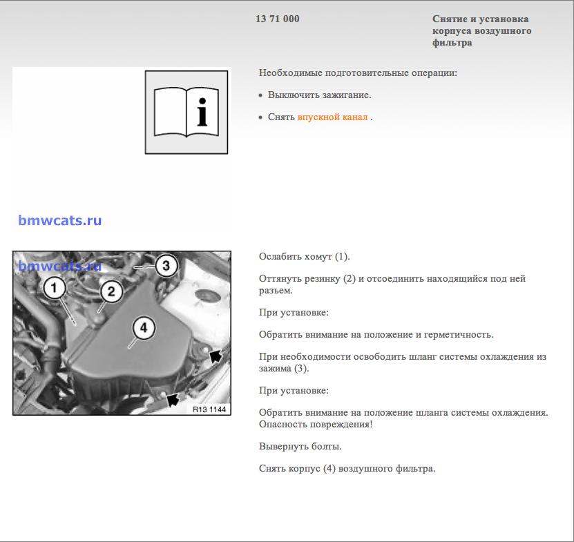

    Снимаем саму коробку
    Меняем фильтр
    Аккуратнее с проводом от датчика. Я его не отсоединял.

    Данная инструкция к е90. Я руководствовался ей.
    При снятии корпуса воздушного фильтра нужно ослабить хомут системы охлаждения не тот что ближе к корпусу, а на второй ее части. Затем снять пластиковую гофру и уже открутить крепеж корпуса. Датчик я не отсоединял, побоялся))).

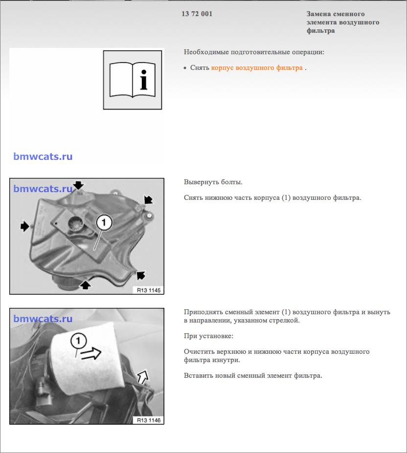

    Затем разбираем корпус как в инструкции. Снять сам фильтр не особо сложно, но поставить новый проблема.
    При снятии корпуса будьте внимательны. Там есть резиновая подушка. У меня она упала под двигатель. Долго пришлось доставать. Когда будете ставить корпус обратно, подушку нужно ставить плоской стороной вниз на направляющую.

    Канечно имеюцо! Там фильтр с друХой стороны движка стоит. :D А по существу, Миш, воздушный фильтр двигателя меняется легко: ослабляешь хомут на гофре, сдвигаешь её, отщёлкиваешь защёлки крепления крышки фильтра от корпуса (3 или 4 по периметру - точно уже не помню), разъединяешь разъёмы датчиков возле крышки фильтра, чтобы не мешали снять крышку. Крышку сымешь, фильтр перед тобой - ток запоминай, какой стороной к верху лежит. Кажись фсё. У мня резиновая втулка, на которой корпус крепиццо выскочена была - пришлось её раскрутить и впендюривать на место.

    на 2.0 i вообще все просто. ощелкиваем четыре железных хомутика, оттягиваем корпус фильтра на себя и вынимем аккуратно фильтр. меняю за 10 минут. все очень просто. меняю каждые 15 км. как воздушный, так и салонный, который прямо под дворниками.
