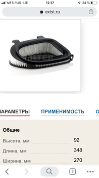

    45895682-11A7-4EC5-8D98-7FBE92C2C53F.png Всем привет.
    Подскажите, не могу разобраться. Почему у меня по VIN воздушный фильтр совсем другой в каталоге показывает?
  24. DAGLAK
    DAGLAK Новичок
    14 май 2013
    10
    Этот фильтр от 4.0d, здесь разговор идет о 3.0d.
  25. Alex_Alex86
    Alex_Alex86 Участник тусовки
    8 окт 2019
    35
    Ханты-Мансийский АО
    Понял. Странно, почему то мне экзист в запчастях для ТО выдаёт номер этого фильтра
  26. Rus__Lan
    Rus__Lan Участник тусовки
    16 апр 2018
    215
    год машины какой ? или индекс двигателя - M или N.
    p.s. скорее всего экзист все правильно выдает.
  27. Alex_Alex86
    8 окт 2019
    35
    Ханты-Мансийский АО
    2012 сентябрь
    N57D30A
  28. Rus__Lan
    16 апр 2018
    215
    на N57 фильтр такой как на фото. BMW 13717811026
  29. Alex_Alex86
    8 окт 2019
    35
    Ханты-Мансийский АО
    Спасибо. Значит все правильно предлагает сайт.
