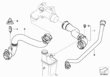

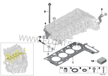

    У дорестайла (похоже) их два. Один внизу на патрубке ОЖ, а второй на блоке цилиндров. Вроде, как-то так. У рестайла (наверное) оставили один. Могу и ошибаться.

    Его нет на патрубке.

    На рестайле его нет, а на ДОрестайле он есть! Я сам недавно его менял. №4

    Что вы тут развели, "есть-нету" :)
    Сначала давайте будем читать вышенаписанное, потом уточнять какой у вас движок.
    Я написал человеку: на бензинке рестайле нет датчика на патрубке.
