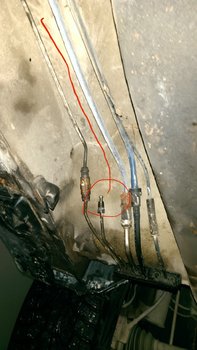

    Ну да на фото и в реальности под днищем
  2. Gamlet_1975
    Gamlet_1975 Завсегдатай
    8 дек 2014
    959
    А мотор то какой?
    Так по виду, там топливная трубка, воздушная и электрический кабелёк какой-то. (Может от датчика тормозных колодок)
    Я если что не спец. Просто схемы посмотрел.
    https://bmwcats.com/bmwX5/E53/47740/L:N:200106/16/16_0462/
    Одна (скорее всего чёрно/синяя) это 10-11 на схеме.
    https://bmwcats.com/bmwX5/E53/47740/L:N:200106/16/16_0531/
    Средняя металлическая, с хомутом это 3-4.
    А самая правая, может и не кабелёк, а обратка 5-6.

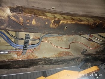

    Огромное всем спасибо за советы. Благодаря Вам, ну и природной лени, сделал так:
  10. Рыльский
    Рыльский Завсегдатай
    24 дек 2012
    1,356
    Курская обл.
    Надо только чуть укоротить ну и вторую магистраль сразу переделать.
    PBShigin нравится это.
  11. PBShigin
    PBShigin Завсегдатай
    11 мар 2015
    1,741
    Ивановская обл.
    Раз уже сделал, погни ее аккуратно. Чтоб не мешала и все
    Toss нравится это.
  12. Рыльский
    24 дек 2012
    1,356
    Курская обл.
    Да там мне один стык не нравится, надо переделать.

    Медные, что тут советовать?! Ну или если очень хочется оем номера и феншуя то оригинал. В каталоге все есть
