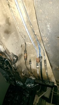

    Ну подскажите, кто знает...
    Е53 Лопнула тормозная трубка или шланг. Течет на стыке их соединения, находящимся под днищем автомобиля, под водительской стороной, шланг идет в сторону в задней оси, трубка сторону цилиндра. Не могу никак найти шланг и трубку в bmwcats, чтобы узнать номер. Никто не подскажет?

    34 30 1 165 765 этот что ли?

    9 это к колесу, задний тормозной шланг. Написано же...
    Под водителем номер 3, никакой резины там нет. Ни по картинке ни по факту. Год назад менял.

    Под водителем трубки идут магистральные за защитой, у меня тоже там же прорвало.
    Все выкидывать и ставить медь.

    Поменяй на медь. С оригинальными штуцерами , вся задняя магистраль 1500 обойдется. Пять шлангов и 3 штуцера

    Я уже заглядывал. Сгнила самая крайняя левая трубка, а где она на схеме не пойму.

    Нашел картинку

    http://www.elcats.ru/bmw/scheme.aspx?model=F8300022&pid=DFB00513&office=ru
    Как Я понимаю это схема трубопроводов на задние тормоза.
    На левое колесо трубопровод из деталей обозначенные на картинке номерами 4-5-6-5-7-9.
    На правое 1-2-3-9.
    Соединение 4-6 при помощи соеденителя 5 и 1-3 при помощи 2 находятся, Я так думаю, в районе водительского сидения.
    Крайняя левая, это 4-6.
  26. Gamlet_1975
    Gamlet_1975 Завсегдатай
    8 дек 2014
    959
    Очень похоже, что на фото не хватает трубки 6 с номером 34 32 6 755 666 и переходником 5 34 32 6 757 282.

    Как то так, но с правым левым сомневаюсь, думаю что крайняя левая это 1-3.

    Ой, да левая это 1-2-3, но на фото нет 5-6, правой. перепутал не с той стороны посмотрел. :)

    А две другие что за трубки?
